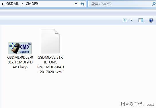

    下面将配置连接在PROFINET的I/O设备,配置它们首先需要安装设备描述文件:GSDML。
2.4  安装GSDML文件
在工具栏“选项”中点击“安装设备描述文件”GSDML菜单,进入安装界面。
选择存放GSDML的文件夹导入文件,将安装所要用到的CMDF9系列模块GSDM文件。
从GSDML文件名称结构可以了解对应文件的创建或者修改日期以及相应的版本,名称结构示意如下:
GSDML-架构版本-制造商名称-设备族名称-日期
其中"架构版本"是指设备行规下的架构版本, V2.31是采用西门子ERTEC200P开发平台架构。
一旦选择存放GSDML的文件夹,会弹出如下界面:
这里会显示已经安装过该文件和尚未安装的文件
选择一个需要安装的GSDML文件点击安装后立即开始安装,请依次安装CMDF9-8AD、8DA、8ADP、32DO、32DI和CMD4A9。由于每次退出需要一定时间更新,故先安装完所有的文件后再退出该界面,,请稍微等待自动退出,时间较长不是死机!
