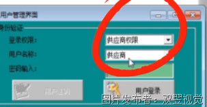

1.首先,双击打开双翌LOGO图标,进入系统界面。
2. 在系统界面中,点击“用户”选项,接着选择“供应商权限”。
3. 在密码输入框中,输入310525,然后点击“确定”。
步骤二:用户登录
1. 在确认密码后,点击“用户登录”。
2. 点击“确定”按钮,完成用户登录。
3. 关闭登录窗口。
