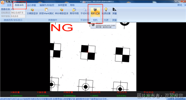

步骤三:打开相机参数设置
1. 点击菜单栏中的第二项“图像系统”。
2. 在图像系统菜单中,找到并点击“相机设置”选项。

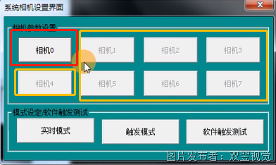

4. 打开相机设置界面,您将看到一个相机列表,深色表示已连接的相机,浅色表示无连接的相机。

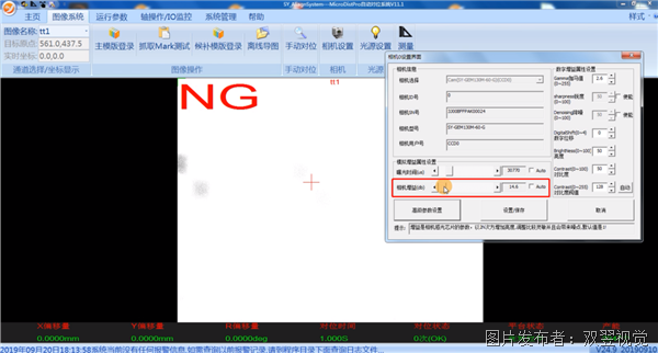

步骤四:调节增益
1. 在相机参数设置界面中,您会看到增益时间滑块。
2. 增益越大噪点越多雪花越多,调节过大图片会被打没。
步骤五:保存设置
1. 在调整合适的增益效果后,点击“设置保存”按钮,以保存您的调整。
2. 确认保存操作,您的曝光时间设置将会生效。
3. 完成调节后,您可以关闭相机参数设置窗口。
