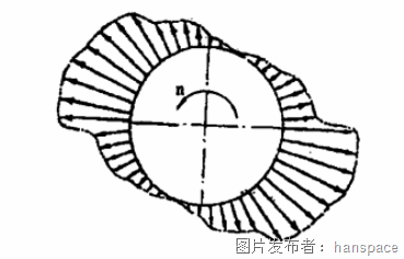

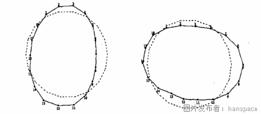

随着发电机容量的不断增大,定子绕组端部所受的交变电动力也不断增大,研究表明,绕组端部承受的电磁力是由端部电流与定子及转子端部漏磁场相互作用所产生,是一个为二倍工频的旋转交变电磁力,即频率为100Hz。因此,交变电动力的径向分量是引起绕组端部结构振动的主要激励力。此外,绕组端部的电磁作用力沿圆周呈类似椭圆形分布,所以当绕组端部的共振频率为100Hz左右,且其振型呈椭圆形状时,造成共振的危险性最大。
交变(100Hz)旋转电磁力径向分量分布
定子绕组端部的椭圆振形

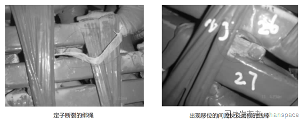

当发电机定子绕组槽内固定、端部支撑、绑扎固定结构和工艺不满足要求,特别是当定子绕组端部椭圆形振动频率落入100Hz附近,则可能造成端部与倍频电磁力发生共振,导致定子端部在运行中就可能因共振磨损大而引发事故的发生,往往机组投运后不久就会出现端部绝缘的磨损现象,严重情况下会导致定子绕组松动、绝缘磨损、引水管破裂、漏氢、漏水,甚至造成机组烧毁等事故。
另外,出厂时端部结构测试合格的发电机,运行一段时间后可能会发生变化,逐渐发生松动,绕组端部线棒的固有频率和模态振型随之改变,有可能落入双倍工频椭圆振型的范围,此共振现象加重了松动和磨损的程度,导致故障或者事故的发生,因此分析研究定子绕组端部固定结构的振动特性,对保证机组的安全运行具有重要的意义。

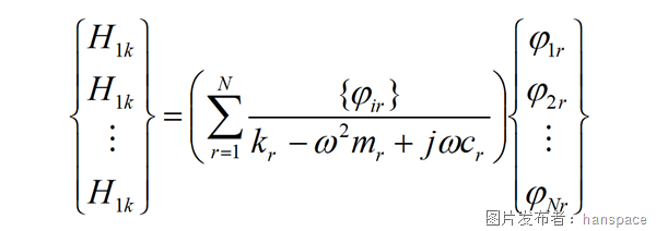

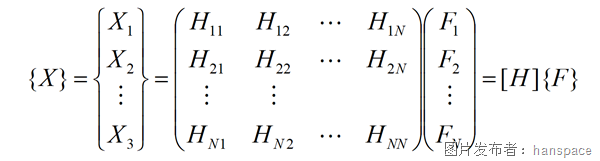

模态试验就是通过试验方法得到机械结构在冲击h(t)作用下的响应H(ω),构造出机械结构特性的频响函数矩阵,然后对结构的模态频率、阻尼及振型进行识别。对某机械结构,在k 点作用单位力时,在i点所引起的频率响应,用频响函数表示为Hik=Fk/Xi,根据线性叠加原理可得如下形式的多自由度系统频响关系式:
式中:{X}、[H]、{F}分别为振动响应、频率响应矩阵和激振力,根据动力学理论可推导出:
式中:mr kr cr 分别为第r阶模态的固有振型、质量、刚度和阻尼。并由以上两式可得到频响函数矩阵表达式:
频响函数矩阵中的任一行为:
频响函数矩阵中的任一列为:
可见,频响函数[H]中的任一行或任一列包含了结构所有的模态信息,因此,为取得全部模态信息,仅需测量频响函数矩阵中的一行或一列即可。可通过三种方法得到结构频响函数矩阵进而获取模态参数:a)一点测量、多点激励SIMO,即可得到频响函数中的一行;b)一点激励、多点测量MISO,即可得到频响函数的一列;c)也可以进行多点激励、多点响应测量MIMO法。

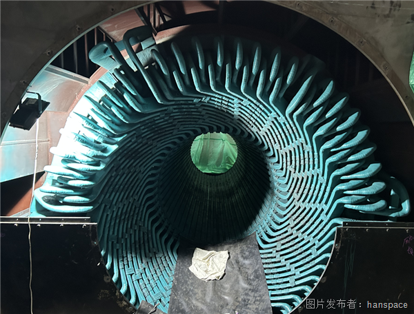

为防止定子线棒在运行过程中因松动造成绝缘磨损等问题,在停机检修期间需要对绕组端部松动和磨损进行外观检查以及相应的振动特性试验工作,其中就包括定子端部绕组的模态试验。
本次试验对象为350MW、额定转速为3000rpm的汽轮发电机定子绕组端部,绕组端部是一个结构复杂、质量和刚度都分散的分布参数非线性弹性系统,不同部位有各自不同的局部多阶模态,既相互影响又存在整体的共振效应。定子绕组端部模态试验是通过测定整体的振型、频率,以判定发电机在运行时是否会发生共振危害。

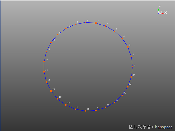

在定子绕组端部相同内径的部位布置测点,每隔两个线棒布置一个测点,绕组端部的鼻端布置共计27个测点,如下图所示。
建立27个自由度,测试径向响应,分别在结点4、6、12、17、22、26粘贴加速度传感器作为参考点

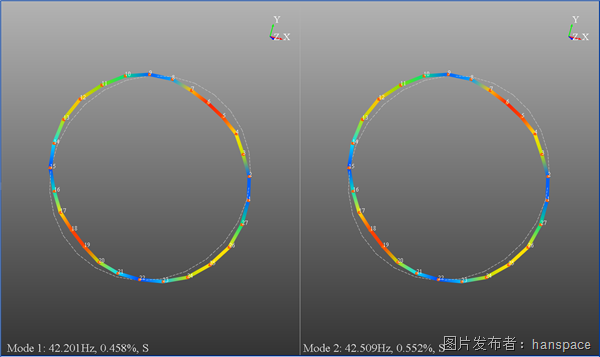

试验采用锤击法(宽带随机激励)进行测试,即移动力锤激振,多点响应的方法。在激振的同时测量激振力和响应信号,然后对信号进行频响函数分析,将得到的FRF函数矩阵在NTS.LAB模态分析平台中分析,利用多参考点最小二乘复频域法(polyLSCF)及最大似然估计方法(MLE),得到绕组端部的模态参数,具体如下。

三瓣型(左)和四瓣型(右)
12.共振区整体振型.png 共振区整体振型
由上图振型图可知,椭圆振型在42Hz左右,根据相关标准要求(如GB/T 20140),定子绕组在95-100Hz范围内不存在椭圆振型即符合相关规范要求,表示该结构的设计和运行是合格可靠的。另外,尽管在100Hz附近存在不规则的多瓣振型,由于绕组端部受到的径向激振力分布是椭圆形状,因此也不会在发电机端部形成较大的共振。
