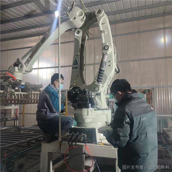

机械结构清洁与润滑
每日作业结束后,清理码垛机抓手、导轨及传动部位的粉尘与油污,避免杂质堆积影响精度。
对码垛机的关节轴承和滑轨涂抹专用润滑脂,确保运动部件摩擦系数符合要求。
气动系统检查
检查码垛机气路接头是否漏气,确认气压值稳定在设备标定范围内。
定期排放气源处理单元的积水,防止水分进入码垛机控制阀组。
电气部件防护
使用干燥气枪清洁码垛机控制柜内的灰尘,重点检查线路接头是否松动。
观察传感器指示灯状态,及时清理遮挡物以保证信号反馈准确。

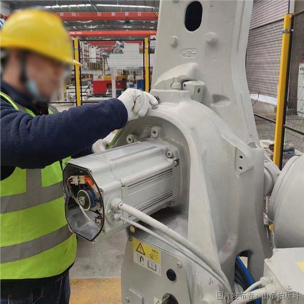

每季度拆卸码垛机抓手模块,检查夹爪磨损情况,更换变形或开裂的缓冲垫片。
校准码垛机各轴零点位置,消除长期运行导致的机械偏差。
模拟码垛机满载运行状态,测试急停按钮、安全光栅等保护装置的响应速度。
更新码垛机运动轨迹参数,优化堆叠路径以减少关节电机的异常负载。
检查码垛机减速器的齿轮磨损痕迹,若发现点蚀或剥落需立即更换。
评估皮带传动张力,调整松紧度至手指按压下沉量处于合理区间。
