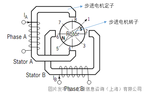

为了方便讲解后续的控制方式,我们将复杂的结构图简化为示意图(见图 6)。
步进电机的定子和转子可以被看作都只有一个齿,这使步进电机的驱动方式不同于其他电机。这种方法叫做双全桥驱动,其中 A 相绕组接在第一个全桥驱动上, B 相绕组接在第二个全桥驱动上(见图 7)。

单相步进
当 A 相和 B 相按照单相步进的模式依次通电的时候,定子磁场会相应地发生变化,转子也会由于极性吸引而转动。表 1 中详细描述了 A 相和 B 相 (AB) 的通电顺序和转子的转动位置。
单相步进过程具体包括三个步骤,如下所述:
1.当 A 通电的时候,驱动电流由 Q1 流向 Q4。此时定子 A 上端为 N,下端在 S,转子转到位置 8(见图 6)。
2.接下来,B 相通电,驱动电流由 Q5 流向 Q8。此时定子 B 左端为 S,右端为 N,转子转到位置 2(见图 6)。
3.接下来两个状态原理和上面类似,循环这一通电顺序,转子就开始转动起来。

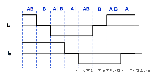

半步步进
半步模式将单相步进和整步步进这两种控制方式进行融合,它的电气角度位置更多,电流波形更加细致,转动更加平滑。
图 10 显示了单相到两相操作的非循环半步模式。这种模式在整步和半步之间交替生成 8 步序列。
