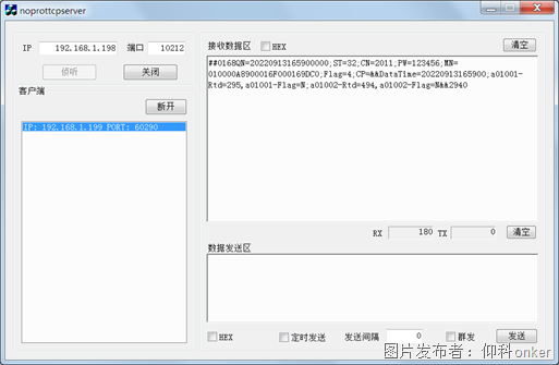

七、212功能测试
1.   在电脑上打开测试软件。把电脑的IP地址配置成192.168.1.198,并把IP配置成电脑的IP地址,端口填写10212,然后点击侦听。
2.   配置网关参数如下:
3.   把要上传的数据添加到“检测因子”下面。
4.   配置完成后,点击下载,把工程下载到网关中。
5.   关闭电脑上的防火墙和杀毒软件。
6.   等待一段时间后,软件会收到网关发送上来的数据。

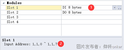

八、选择槽号和数据地址
1.   网关中导入GSD文件后,需要选择采集数据的slot。打开设备属性的配置窗口。
2.   如下导入某个GSD文件后,设备的数据分布在以下数据块中。比如,要采集的数据在Input Float32,则选择此数据块。此处的选择要和proneta软件上读取的插槽保信息持一致。
3.   选中后,可显示此数据块的数据地址。如下图中的1区。有时候数据地址特别多,可点击2,然后打开一个文本文件,粘贴,就可以看到完整的数据地址。
4.   获取到数据地址和类型后,就可以添加要采集的数据。
