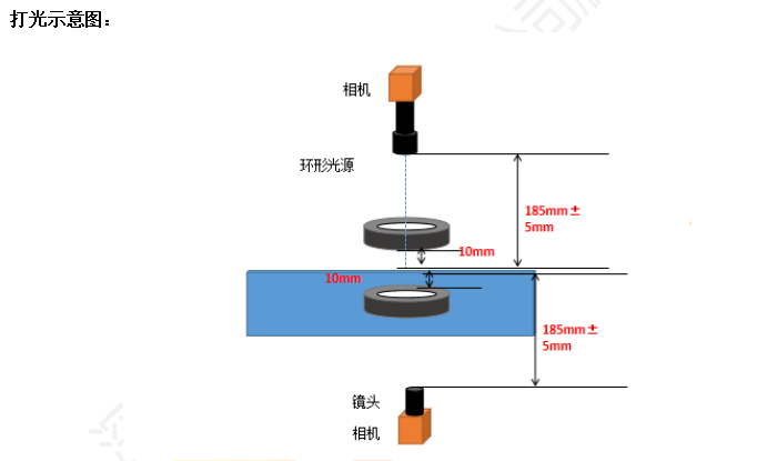

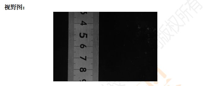

打光配置和实际Mark电拍照图如下:

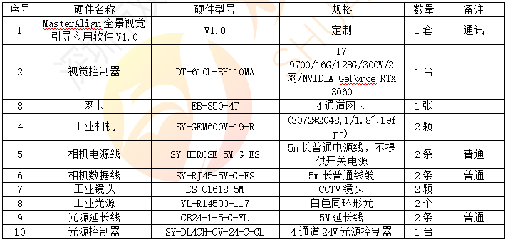

硬件配置清单如下:
