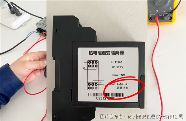

1、导轨式温度变送器+24V电源
这是一款导轨式输出回路供电的温度变送器,它是没有独立电源供电的,我们知道电子产品都需要电源才能工作,那这一款温度变送器,它是输出回路,和电源合在一个回路里。想让它正常工作的话,必须要串一个24V回路在里面或者输出回路给它供电。
我们先演示一下串一个24V回路里面的接线方式。
24V电源的+接温度变送器输出信号的+,温度变送器输出信号的-接万用表的+,万用表的-再接24V电源的-,这样就形成一个回路。这款导轨式温度变送器的量程是-20°C-140°C,当我们给他140°C的输入信号时,输出是20mA;若给他60°C的话,那输出就是12 mA;-20°对应的则是4mA。

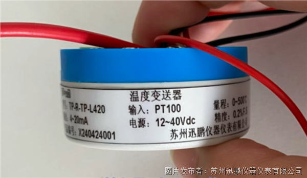

2、圆形温度变送器+24V电源
这是一种常见的圆形温度变送器(装在接线盒里),这是输出回路供电的温度变送器模块,输入是3个pt100的,4、5是短接,3跟它们的线是不一样的,接线方式和上面导轨式温度变送器是一样的,将开关电源的+接到温度变送器信号的+,温度变送器信号的-接到万用表的+,万用表的-接到开关电源的-。现在给他500°C,正好是20mA,如果给它250°C,这样的话就是12mA,这样就把24V串在这个回路里面的接线方式都介绍了。

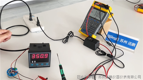

3、输出回路给温度变送器提供配电
接下来介绍的是输出回路(输出端)提供有源的接线方式,数显表的14端子接温度变送器的信号+,12接温度变送器信号的-,这两根线既是信号线也是电源线,数显表是有源的,数显表给温度变送器供电,所以我们用万用表量的话,两端子之间是有24V电压的,我们假设给它一个350°C的温度信号,在数显表这边就会显示350°C。
