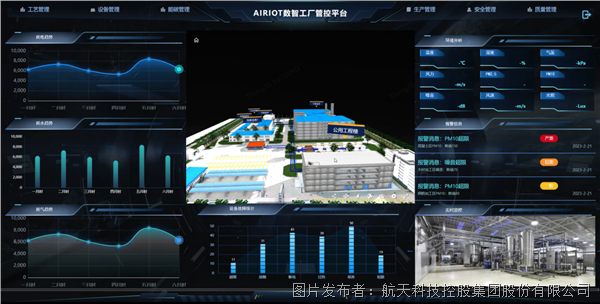

一、管理驾驶舱
核心功能模块:耗电趋势分析、设备故障统计、实时监控矩阵、报警信息中心、环境分析看板、3D数字孪生视图

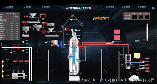

二、工艺管理
核心功能模块:气烧窑工艺监测、回转窑工艺监测、后净化工艺监测

      ○气烧窑监测:
               ▪燃烧室温度场(红外热成像仪,精度±5℃)
               ▪燃气空燃比(O₂传感器+质量流量计,采样频率10Hz)

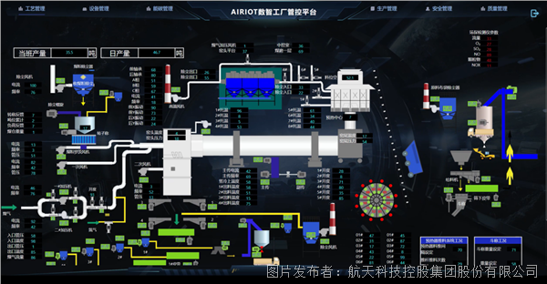

      ○回转窑监测:
               ▪筒体转速(编码器信号,分辨率0.01rpm)
               ▪物料烧结温度(光纤光栅测温系统,测温点≥200个)

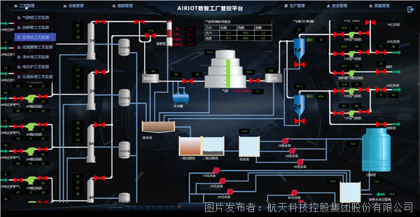

      ○后净化系统:
               ▪除尘压差(差压变送器,量程0-10kPa)
               ▪脱硫塔pH值(玻璃电极传感器,精度±0.1)

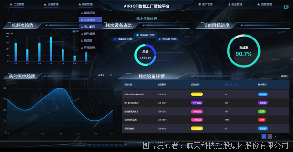

四、能碳管理
核心功能模块:水/电/气精细化管理、能源流可视化、环境分析
