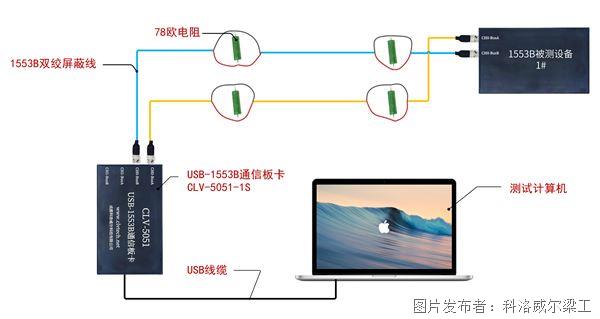

1.直接耦合组网
· 适合距离:适用于短距离(短截线≤0.3米),无需变压器,直接通过电缆连接,结构简单。
· 缺点:存在阻抗匹配问题,故障隔离性差,单点故障可能影响整个总线通信,需谨慎使用。
· 组网方法:将1553B双绞屏蔽线剥开,在差分信号正负线之间桥接78欧姆,连接方式如图,总线 B 也通过同样的方式连接到另一个设备总线 B上,以实现简单组网。
图 1 直接耦合组网图

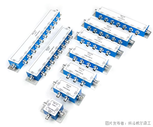

· 组网方法:(1)双冗余总线需独立布线,避免共用耦合器,以确保物理隔离。 (2)使用多端口耦合器(如ESI-210)扩展短截线数量,支持连接多个终端。例如,一个耦合器可扩展1~10个短截口,通过级联多个耦合器实现大型系统组网。
图 2 1~10支线耦合器

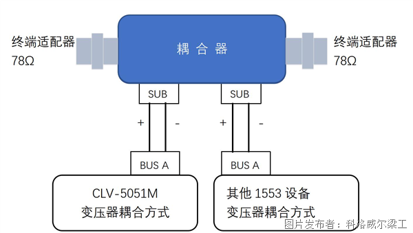

(3)耦合器最左端和最右端接78Ω终端电阻,进行阻抗平衡。
图 3 耦合器连接图

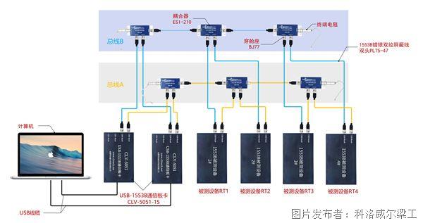

组网案例:
       现需对4个被测设备(RT1,RT2,RT3,RT4)进行1553B组网测试。以两个科洛威尔USB-1553B单通道单功能通信板卡CLV-5051-1S(https://www.clvtech.net/page230?product_id=94)作为模拟设备,一个模拟BC,一个模拟BM,以完成应答激励,数据记录等测试任务。组网图如下:
图 4 变压器耦合组网图

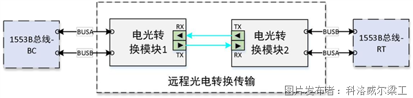

3. 远距离组网
· 适合距离:通过电光转换模块,最远可以达到500米通信距离。
· 优点:具有低延迟、受电磁干扰小、传输距离远等优点。
· 组网方法:(1)通过1553B 总线电光转换模块,以实现“电—光—电”转换传输。(2)在使用时需要两个 CLV-7055 模块成对使用,(3)将1553B电信号通过耦合器进行组网。
图 5 典型使用连接示意图

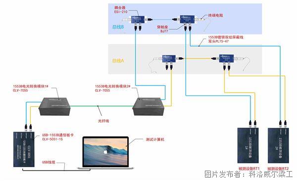

组网案例:有2个被测设备(RT1,RT2)在其他厂房,与主测室距离400米左右,现需要通过BC进行命令测试,BM进行数据记录。以1个科洛威尔USB-1553B单通道多功能通信板卡CLV-5051-1M作为模拟设备,模拟BC&BM;通过1553B 总线电光转换模块1# CLV-7055(https://www.clvtech.net/page230?product_id=190)将MIL-STD-1553A/B 双冗余通道电信号转换为光信号,通过光信号实现 1553B 总线信号远距离低延迟传输;然后再通过1553B 总线电光转换模块2#将光信号转换为电信号,与被测设备通过耦合器进行连接。组网图如下:
图 6 1553B电光转换模块远距离组网图
