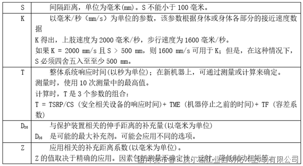

根据ISO 13855:2024计算安全距离
ISO 13855:2024的调整和新功能产生了以下计算安全距离的公式:
S =(K x T)+ DDS + Z
计算时必须区分以下两种方法。
1.静态方法:
计算接近固定防护装置的人员的安全距离时,最终结果取决于接近的类型。但是,主要公式仍然适用:
S =(K x T)+ DDS + Z

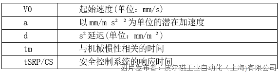

2.针对未知人为方法方向的动态方法:
如果加速度和减速度已知且恒定,则基本原理与静态方法相同,但必须考虑到一个额外的参数SM,它表示危险位置的变化。这将产生以下公式,当人的接近方向不完全清楚时,将使用该公式:
S =(K x T)+ DDS + SM + Z
SM的计算公式如下:
SM = v0 x T - (d/2) x tm2 + (a/2) x tSRP/CS2
