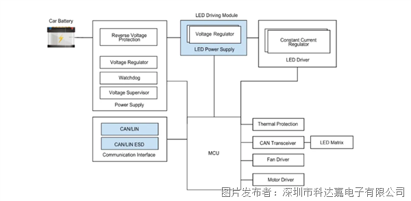

汽车车灯应用原理图

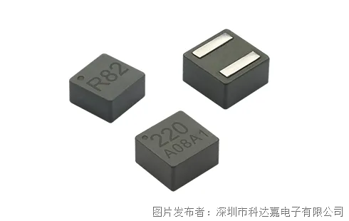

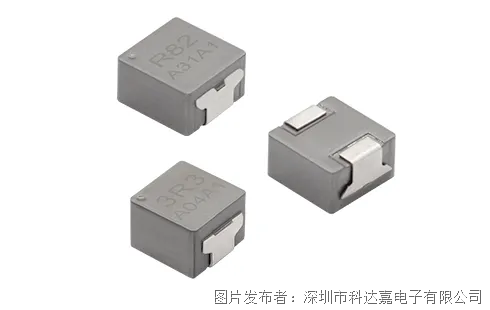

01 车规级一体成型电感VSHB系列
科达嘉车规级一体成型电感VSHB系列采用低损耗合金粉末热压成型,有效消除层间短路风险,产品一致性好,对冷热冲击、机械冲击和振动等有很强的抵抗能力。电感器在高频高温下能保持优良的电气性能,具有低损耗、高效率、小尺寸等特点。最小尺寸为4.4*4.2*1.9mm,工作温度-55℃ ~ +165℃。
02 车规级一体成型电感VSHB-T系列
科达嘉车规级一体成型电感VSHB-T系列通过T-core预成型与热压成型相结合的方式解决了线圈倾斜与变形,大幅提升磁粉成型密度,有效解决了影响品质的棘手问题。VSHB-T系列电感底部采用宽端子及内部掩埋设计,抗机械冲击和振动性能强,抗振动能力可达到10G以上。
与传统电感相比,VSHB-T系列电感损耗更低,DCR下降了20~30%。工作温度范围-55℃~165℃,达到AEC-Q200 Grade 0 最高耐温等级,非常适用于对温度要求最严苛的汽车应用场景(如发动机舱、车灯系统等)。

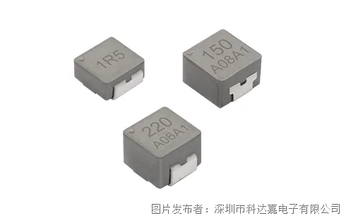

03 车规级一体成型电感VSAB系列
车规级一体成型电感VSAB系列采用一体成型结构,超低蜂鸣噪音。采用特定混合粉材,耐电压能力突出。磁屏蔽结构设计,抗电磁干扰能力强。轻薄型设计可节省安装空间,适合高密度贴装。该系列产品工作温度范围为-55℃~+155℃。
