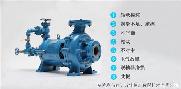

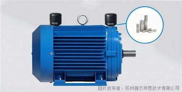

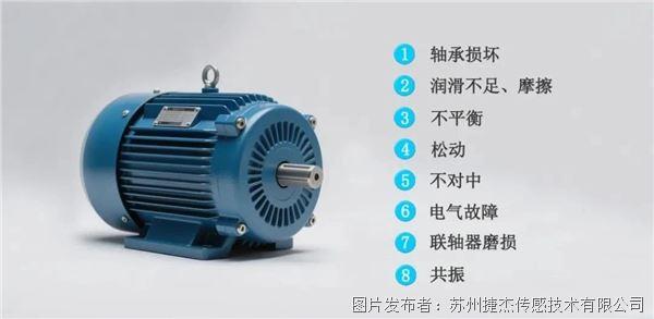

电机监测:电机作为工业生产的核心设备,一旦出现故障,后果不堪设想。MEMS智能温振传感器通过实时监测电机的振动和温度,帮助您提前发现异常,避免不必要的停机损失。
离心泵监测:离心泵在运行过程中容易受到气蚀等高频损坏模式的影响。这款传感器借助超坚固的铝合金外壳和3轴MEMS技术,即使在恶劣环境下,也能提供精确的监测结果。

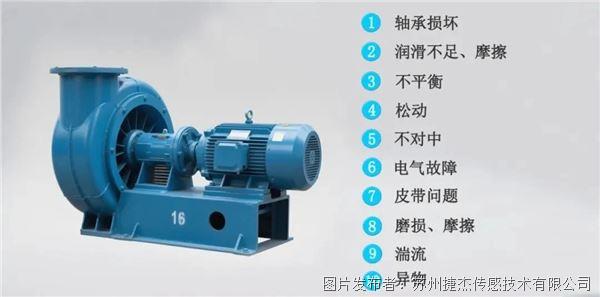

风机监测:它可用于检测转子上的早期积垢,在发生损坏前及时清理,延长设备的使用寿命。

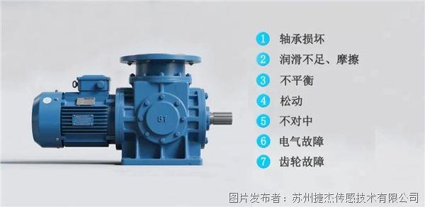

齿轮箱监测:减速齿轮箱的故障往往会导致整个传动系统失效。MEMS智能无线温振传感器通过精准的振动和温度监测,帮助您及时发现潜在问题,确保设备稳定运行。

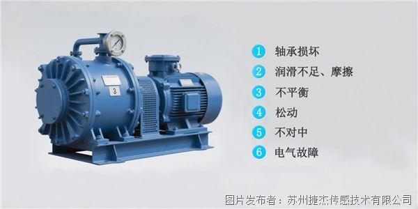

真空泵监测:在半导体、制药、食品和饮料等工业领域,真空泵是保障生产流程高效运行的关键设备。平台具备上千种轴承故障诊断模型,能够实现对滚动轴承的早期安全诊断,助力基于状态的维护,节约成本。

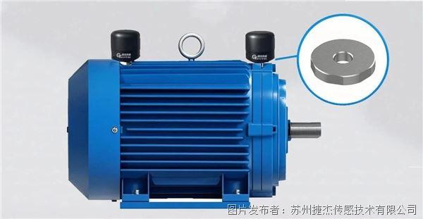

磁吸安装:适用于临时监测或设备调试阶段,安装和拆卸都非常方便。
螺栓安装:适用于需要长期固定监测的场景,安装稳固,数据可靠。

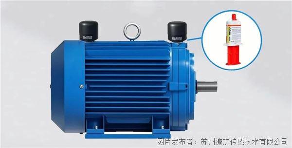

胶粘安装:适用于无法使用螺纹孔或磁铁的场景,安装简单,适应性强。
