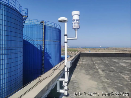

在雷电防护日益重要的今天,许多油库、港口码头纷纷响应国家应急部的文件要求建设雷电预警装置。不得不说,危化品场所安装了雷电预警系统之后在雷雨天气成功避雷多次,减少了火灾事故发生,也保障了生产经营和人员生命安全。

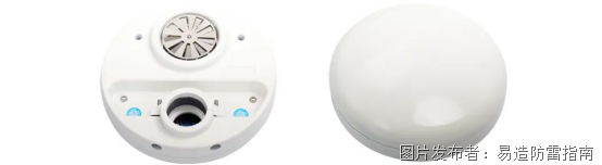

目前大气电场仪的探头主要有两种:场磨式和电子式。
电子式探头图
电子式探头价格相对便宜,会吸引很多用户购买,但是由于它易发生零点漂移的特性,一滴雨点或鸟粪就会产生误报,而且按照电子式的变化率算法无法预报第一个雷。试想一下,如果第一个雷袭击场地造成设备损坏甚至火灾,买电子式探头就得不偿失了。

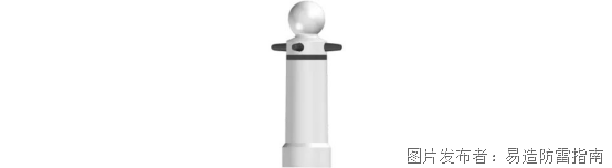

场磨式探头图
所以要优先选择抗干扰能力强的场磨式探头,可以探测到雷电的4个全生命周期,不漏报,铝合金压铸的材质防尘防锈,尤其在潮湿的沿海地区可以长期使用。

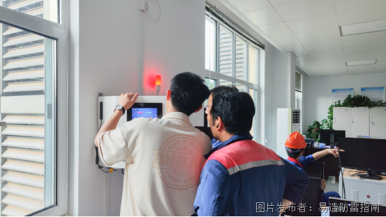

一些厂家将算法软件放在电脑、云端或主机箱里,万一电脑、主机箱受到电磁干扰和黑客攻击的影响,导致数据丢失或篡改,或者网络出现问题等,系统瘫痪就无法报警。真正可靠的雷电预警系统会把算法软件放进探头里面,探头可以直接输(1-3级)预警结果,即便停电或网络故障也能及时报警。不会错过任何雷电灾害预警,让人用着也省心。
