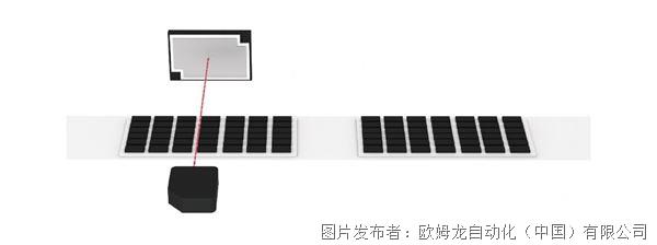

tray盘内IC芯片的浮起检测。
解决课题
1、需要满足设备的小型化设计,达到省空间的目的。
2、实现对于芯片1mm浮起的稳定检测。

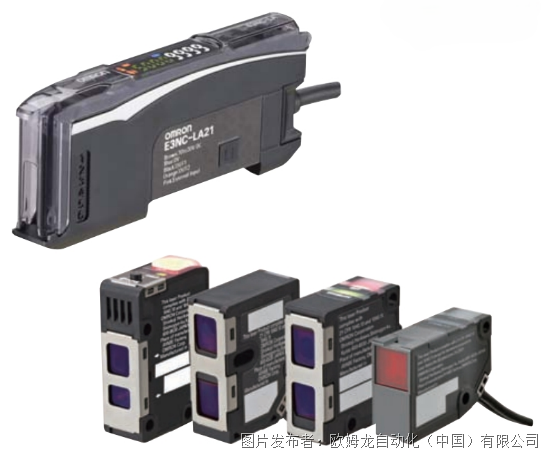

核心产品:智能激光传感器 E3NC
价值点1.
备有网络型放大器,方便导入并监控传感器实时状态。同时,放大器采用分离设计,既保证了检测头的体积小,也可在不同环境下调整放大器设置。
价值点2.
1级激光光源,1m检测距离时的2mm光斑大小,确保IC芯片微小浮起的稳定检测。
