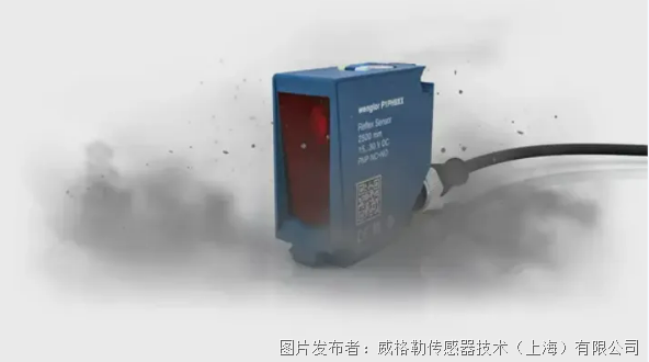

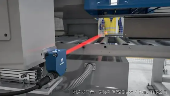

带背景抑制功能的 P1PH9 漫反射传感器将飞行时间技术与可见的 LED 红光相结合。放大的光斑可以检测各种形状的物体是否存在。P1PH9 系列传感器对外来光线和脏污具有很高的抗干扰性。P1PH9系列传感器的探测范围可达 2,500 mm,非常适合远距离检测物体的存在。
LED 红光探测范围大,可靠探测变化或深色的物体表面
P1PH9 可以识别任何形状的物体,包括倾斜的物体或不规则和有孔的物体。
发射光亮度可动态调整,确保在物体及背景特征发生变化时进行可靠切换。
工作范围更大,安装更简单。
高抗干扰性,不受外来光线和脏污影响
P1PH9 传感器不受干扰影响。
即使在外来光线、背景反射、脏污或灰尘的情况下,它们也能可靠地切换。

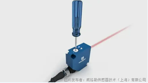

快速调试和轻松数据传输
IO-Link 1.1 可实现简单的传感器参数设置和快速的过程数据访问。
通过电位器可以直观地调节操作距离。
01丰富的应用场景应对挑战
P1PH9漫反射传感器可用于远距离进行可靠的物体检测,采用时间飞行技术,探测距离最大可达2.5米,可见的LED光斑,可以很好的针对不同颜色,形状和物体表面进行检测,以及他对外来光线和脏污具有很高的抗干扰性。

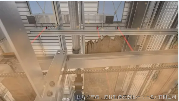

尽管存在环境影响和背景反射,仍能检查物体的存在性
要求:保障安全背心反射的可靠性
解决方案:飞行时间技术和强度调节
优点:即使在背景反射下也能可靠切换

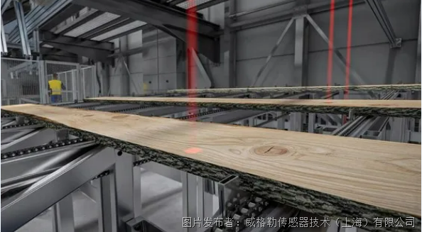

外来光线、灰尘和污染时能识别物体
要求:在有干扰源的环境中使用
解决方案:具有大光斑的飞行时间技术
优点:即使在脏污情况下也能安全切换
对不同颜色、形状和表面的问题进行存在性检测
要求:即使在黑色物体表面上也具有大的探测范围
解决方案:采用 LED 红光的飞行时间技术
优点:即使是深色对象也能可靠识别

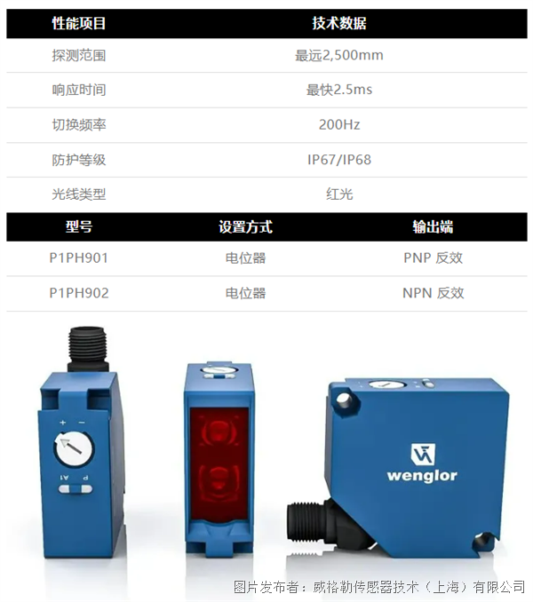

02技术数据和产品型号
