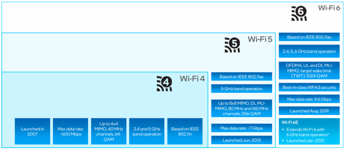

英特尔®️ Wi-Fi 发展史
1999年,无线以太网兼容性联盟(WECA)成立,旨在推动符合 IEEE 802.11 标准的无线网络技术发展, Wi-Fi 的名字借鉴了 “Hi-Fi” 高辨识度和易记的发音,让人联想到不同厂家的音响设备可相互兼容,暗示 Wi-Fi 设备也能实现不同厂家间的互操作性。后来,人们将 Wi-Fi 误认为是 “Wireless Fidelity(无线保真)” 的缩写,即便 Wi-Fi 联盟本身也常在新闻稿和文件中使用这一说法。
为突出每一代之间的差异,Wi-Fi 联盟最近采用更传统的命名惯例,放弃了 802.XX 名称,改用经过简化的数字后缀。这种标注惯例更加简单(Wi-Fi 6 与 802.11ax 相比),让我们更容易了解正在使用的是哪一代技术,以及确定与支持该版本的设备的兼容性。
网络协议图表

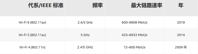

Wi-Fi 4 (802.11n) 引入 MIMO 技术:2009年,802.11n 标准问世,引入多输入多输出(MIMO)技术,允许多个天线同时传输和接收数据,最大传输速率可达 600Mbps,支持 2.4GHz 和 5GHz 频段,提升了网络传输速率和覆盖范围。
Wi-Fi 5 (802.11ac) 进入千兆时代:2014年发布的 802.11ac 工作在 5GHz 频段,采用更高效调制技术和更宽信道带宽,最大传输速率高达 6.9Gbps,还改进 MIMO 技术,支持多用户 MIMO,提高网络利用率和用户体验。
Wi-Fi 6 (802.11ax) 引入 OFDMA 技术:
2013 年 5 月,IEEE 标准协会启动对 802.11ax 的研究。2017 年 11 月完成 D2.0 版本,2018 年推出 D3.0 版本,2019 年发布 D5.0 版本,截至目前,最新版本为 D6.0。与此同时,Wi-Fi 联盟为方便用户与设备厂商识别设备所连接或支持的 Wi-Fi 协议标准,采用数字序号对各代 Wi-Fi 协议标准重新命名,802.11ax 简称 Wi-Fi 6。
802.11ax将信道划分为多个子信道,能更细腻地分配信道时频资源。在部分节点信道状态不佳时,可根据信道质量分配发送功率,选择最优 RU 资源进行数据传输,从而在一定程度上提升信号的有效覆盖范围。例如,在复杂的室内环境中,一些角落或隔着障碍物的区域,802.11ax 设备通过 OFDMA 技术可以更好地调整信号传输,使这些区域能接收到更稳定的信号。

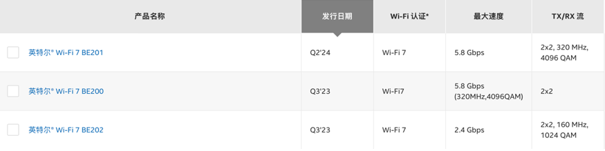

英特尔®️ Wi-Fi 7 型号

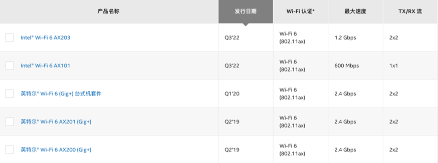

英特尔®️ Wi-Fi 6型号

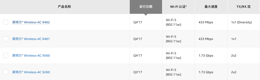

英特尔®️ Wi-Fi  5型号
