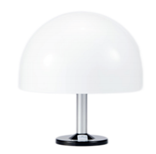

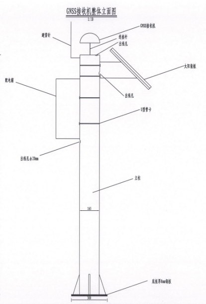

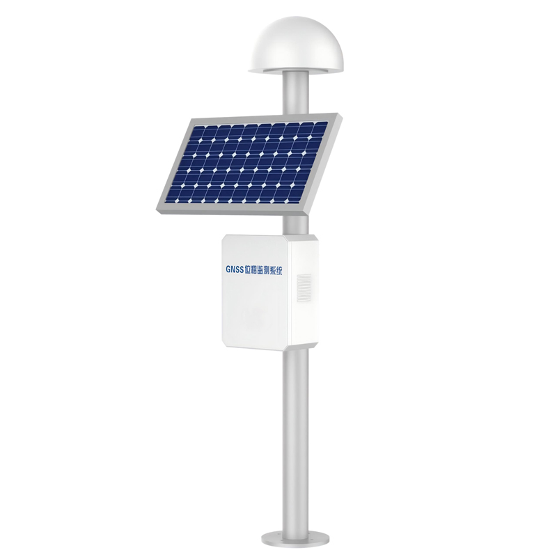

①GNSS监测一体机
型号HRS-001
信号北斗、GPS、GLONASS、Galileo
精度
平面:±(2.5+0.5×10-6×D)mm  高程:±(5+0.5×10-6×D)mm
功耗
≤2W
通讯
支持4G、5G全网通
MBT
80000小时
防护等级
IP69

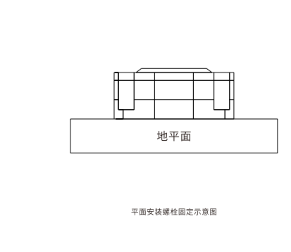

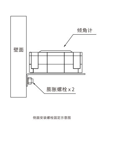

②一体式智能采集仪
型号HRSZNJC
倾角量程
±90°(三向)
倾角精度
±0.1
加速度量程
±2g
加速度精度
±1mg
定位模式GPS+北斗
数据输出
倾角数据、加速度数据、定位坐标、信号强度
防护等级
IP67

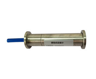

③振弦式应变计
型号HRS-10HRS-15
HRS-10M
HRS-15M
尺寸参数
仪器标距
100mm
150mm
100mm
150mm
有效直径d
20mm
20mm
23mm
23mm
端部直径D
33mm
33mm
33mm
33mm
性能参数
测量范围
3000με(拉伸1500με;压缩1500με)
分辨力0.015%F.S
拟合/端基精度
0.1%F.S/0.5%F.S
测温范围-40℃~+80℃
测温灵敏度±0.1℃
测温精度
±0.5℃
温度修正系数 b13με/℃
弹性模量 Eg150~800MPa
800~1500MPa
耐水压
0.5MPa、1MPa
2MPa
绝缘电阻50MΩ

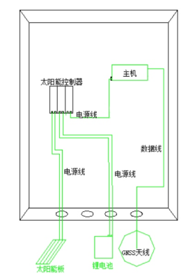

4. 通讯、供电方案
太阳能+锂电池(适用于无电源场景)。
4.1.供电系统:
GNSS监测主机与采集仪供电采用太阳能供电。主要设备有:100W太阳能板,100AH蓄电池,太阳能控制器,监测主机。连接示意图如下:
