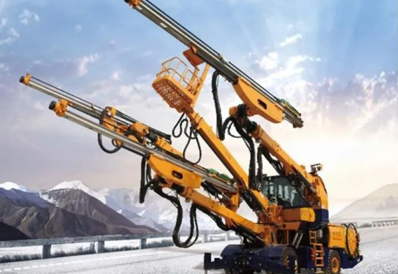

在隧道施工领域,凿岩台车是钻孔作业的核心装备,而堡盟EAM360编码器则是保障凿岩台车精准运作的关键所在。下面,我们就深入了解一下堡盟EAM360在凿岩台车中的应用。
 凿岩台车的“智慧之眼”
凿岩台车广泛应用于隧道、矿山等地下工程,是大型机械化钻孔设备。它配备多组液压钻臂,能够在岩体上快速、精准地钻孔,为爆破或锚杆支护等后续工作奠定基础。凭借机动性强、自动化程度高的优势,凿岩台车极大地提升了施工效率,降低了人工风险,在各类隧道施工项目中发挥着不可替代的作用。
每台凿岩台车的臂架动作十分复杂,一般有2-3个臂架,每个臂架又包含大臂摆动、俯仰、伸缩等七个关节动作。
为实现对这些动作的精确控制,每个动作都安装了编码器,其中伸缩动作通过编码器+拉绳盒组合测量,堡盟的EAM360SWA.7NC6.14180.A在其中扮演着重要角色。
同时,车身标配2维倾角仪GIM500R- M290.BC6.A,工作篮子水平度检测标配1维倾角仪GIM500R-M136.BC6.A,它们与EAM360编码器相互配合,全方位保障凿岩台车精准作业。
