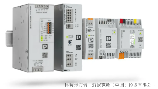

菲家全链条解决方案
精准匹配出海场景

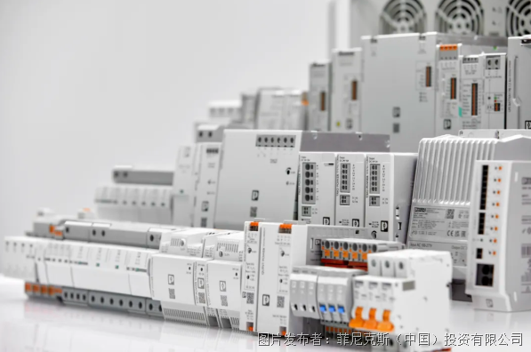

菲尼克斯电气针对出海场景打造全链条供电解决方案,从供电、保护到测量实现全维度覆盖,精准响应不同行业合规性与功能性需求。

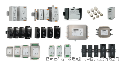

核心产品矩阵.
■滤波器 / 产品USP
✅ 9K~30MHz宽频覆盖;
✅ 体积小巧,安装方式灵活;
✅ 产品可定制;
✅ 可提供EMC测试&分析服务。

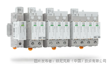

■电涌保护器 / 产品USP
✅ 符合最新IEC61643-11标准;
✅ 宽电压,匹配不同国家电网;
✅ 高绝缘、灵敏脱扣的安全设计;
✅ 适应海拔高达5000米;
✅ 支持状态实时监测;

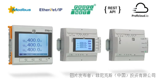

■多功能电表 / 产品USP
✅ 多种电气参数实时监测;
✅ 宽压工作范围适应电网异常波动;
✅ 支持MODBUS、PROFINET、EtherNET/IP 等多种协议;
✅ 有功精度达0.5S;
✅ CE、UL、MID等认证齐全;
开关电源 / 产品USP
✅ 满足不同应用场景下的供电需求(宽压、缺相等);
✅ 功率裕度设计可靠启动大功率负载;
✅ 多种监测信号输出,实现状态远程监控;
✅ 高MTBF,可靠耐用;

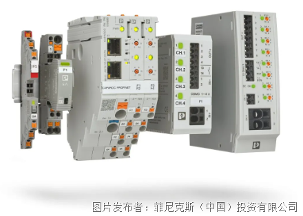

■电子断路器 / 产品USP
✅ 多通道独立保护;
✅ 快速精准脱扣;
✅ 支持远程监控&运维;
✅ 覆盖12-48VDC,0.1-20A多种型号;

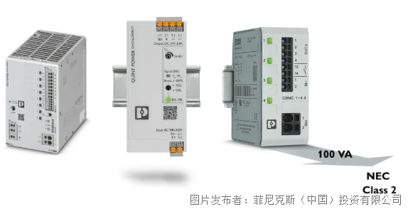

■满足CLASS 2的解决方案
✅ 多样的方案组合实现CLASS 2回路;
✅ 可灵活选择传感器;
✅ 减少研发设计时间;
✅ 缩减UL认证时间;

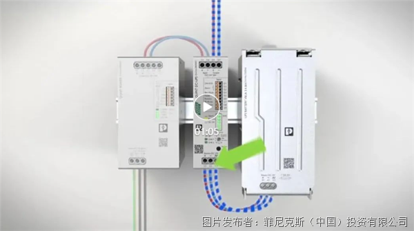

■关键负载不间断供电方案
✅ 电源提供功率裕度功能,SFB技术可选择性脱扣故障回路;
✅ UPS支持冷启动(黑启动);
✅ 方案支持多种协议,采集数据、监测工况状态;
✅ 产品宽温设计,-40~70℃;
✅ 电池智能管理系统(充电状态监视、寿命预警);

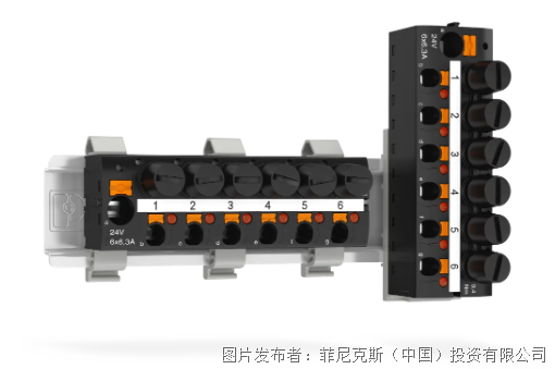

■多路电流分配和过流保护的解决方案
 PTFIX function
✅ 节省导轨空间45%;
✅ 减少80%物料;
✅ 节约采购成本约50%;
✅ 模块化设计、即插即用;
✅ 满足EN 60204-1:2018指令要求;
