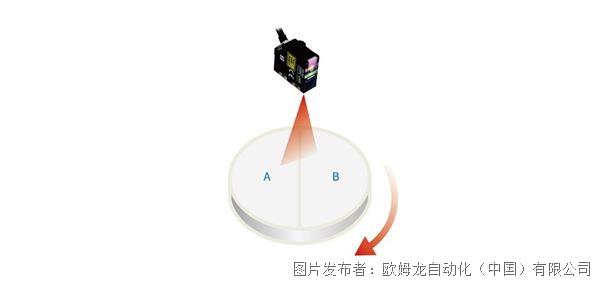

通过旋转检测培养皿隔离横梁进行定位。
解决课题
1、会根据培养皿的要求,以隔离横梁作为检测标识。
2、检测时要避开磨砂面和其它字符类的标识“A”、“B”等。
3、需要不断调整检测距离,同时支持远距离检测。

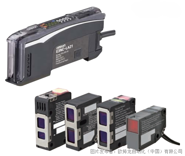

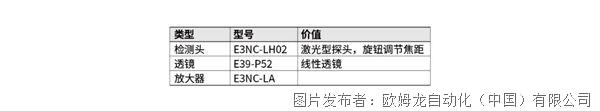

核心产品:智能激光传感器 E3NC
采用线性透镜(E39-P52),配合旋钮调节功能,可以调整线性光斑到最细最佳状态,从而稳定检测横梁。
放大器外置型设计,通过直观的反光量的实时显示,可以轻松设定阈值,避免培养皿上其它的干扰。
旋钮可调节扭矩方便远距离时光轴的调整。1级激光光源可保证远距离的检测下可检测1mm的位置变化。
