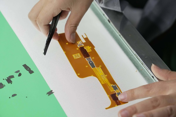

在电子制造领域,液晶显示屏(LCD)与柔性印刷电路板(FPC)的结合,正推动着显示技术向更高分辨率、更轻薄便携的方向发展。FPC作为连接LCD与主板的桥梁,其裁切精度直接关系到显示屏的整体性能与可靠性。随着市场对显示设备轻薄化、柔性化需求的日益增长,FPC裁切技术正经历着从传统机械定位向高精度机器视觉定位的跨越。在这一变革中,MasterAlign视觉系统以其卓越的性能与灵活性,成为FPC裁切领域的佼佼者。

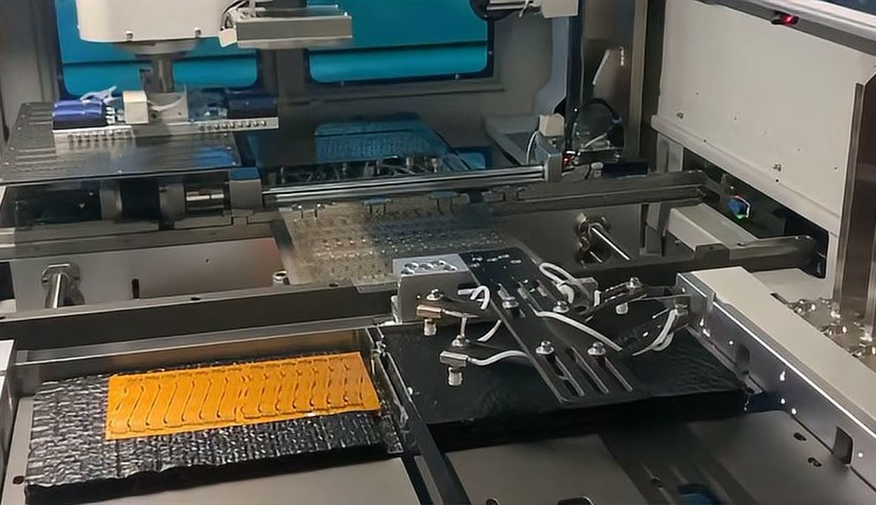

传统机械定位方式在应对FPC裁切时,往往难以满足日益严苛的精度要求,尤其是在处理0.1mm级线路间隙时,机械定位的局限性愈发凸显。而MasterAlign视觉系统的引入,则为FPC裁切带来了前所未有的精度提升。该系统搭载高分辨率工业相机,配合先进的光学成像系统,能够精准捕捉FPC表面的细微特征,实现微米级别的精准识别与定位。即便是面对复杂多变的FPC布局,MasterAlign也能通过智能算法快速分析,确保裁切路径的绝对准确。

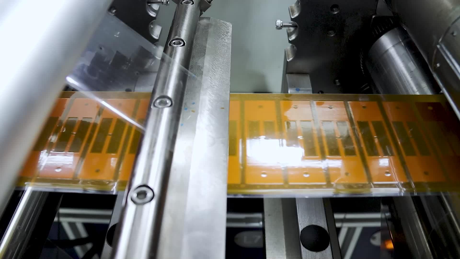

在FPC裁切过程中,MasterAlign视觉系统展现出其强大的实时监控与调整能力。系统能够实时监测裁切路径与FPC线路间隙的偏差,一旦发现偏差,立即通过协同定位架构,在极短时间内完成图像采集、形变分析和刀轨修正,确保裁切精度始终稳定在±0.01mm范围内。这种毫秒级响应速度,使得MasterAlign在高速裁切作业中依然能保持卓越的精度表现。

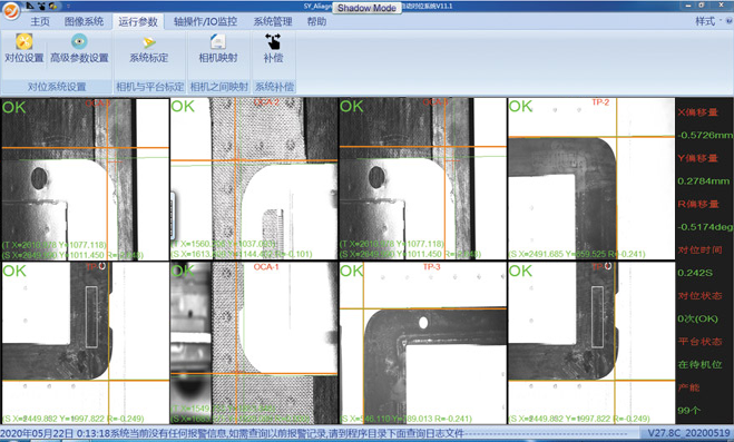

MasterAlign视觉软件的操作界面简洁直观,操作人员只需进行简单的参数设置,即可根据不同的FPC规格与裁切要求,快速完成系统配置与调试。软件完美兼容市面上大多数裁切设备,大幅降低企业设备更换成本。同时,MasterAlign支持定制化功能开发,可根据企业特定需求进行功能扩展。

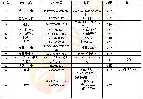

配置清单如下:
