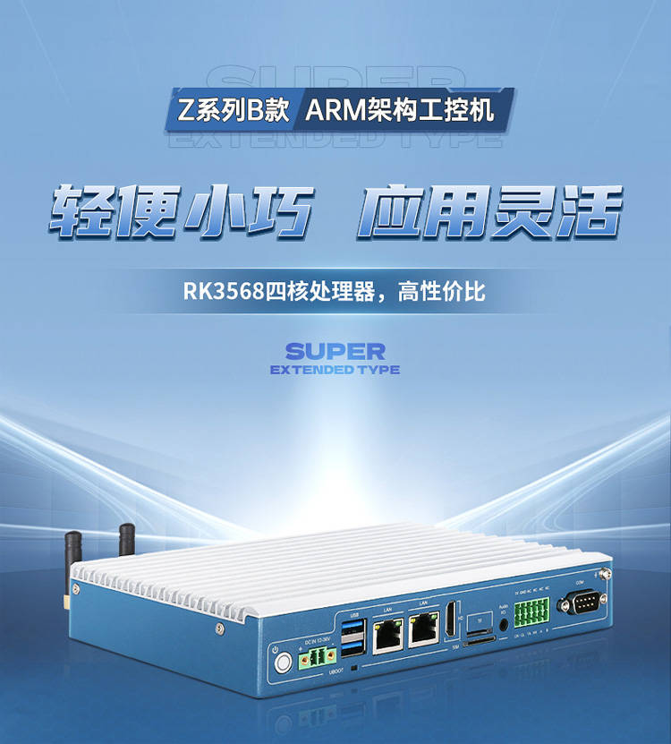

面对上述要求,触想交付个性化#工控机 方案——TPC08-AIOT,以稳定、智能、高效的特性,守护考场公平公正。
△ TPC08-AIOT工控机
1、国产低功耗处理器
TPC08-AIOT是一款无风扇、低功耗工控机,搭载国产瑞芯微RK3568四核处理器,集成1Tops独立NPU和Mali-G52 2EE GPU图显单元,可提供4K解码和1080P编码,支持输出高清视频流画面至监考大屏叠加AI预处理,将疑似违纪行为推送给视频监考员进行判定,提升实时性。

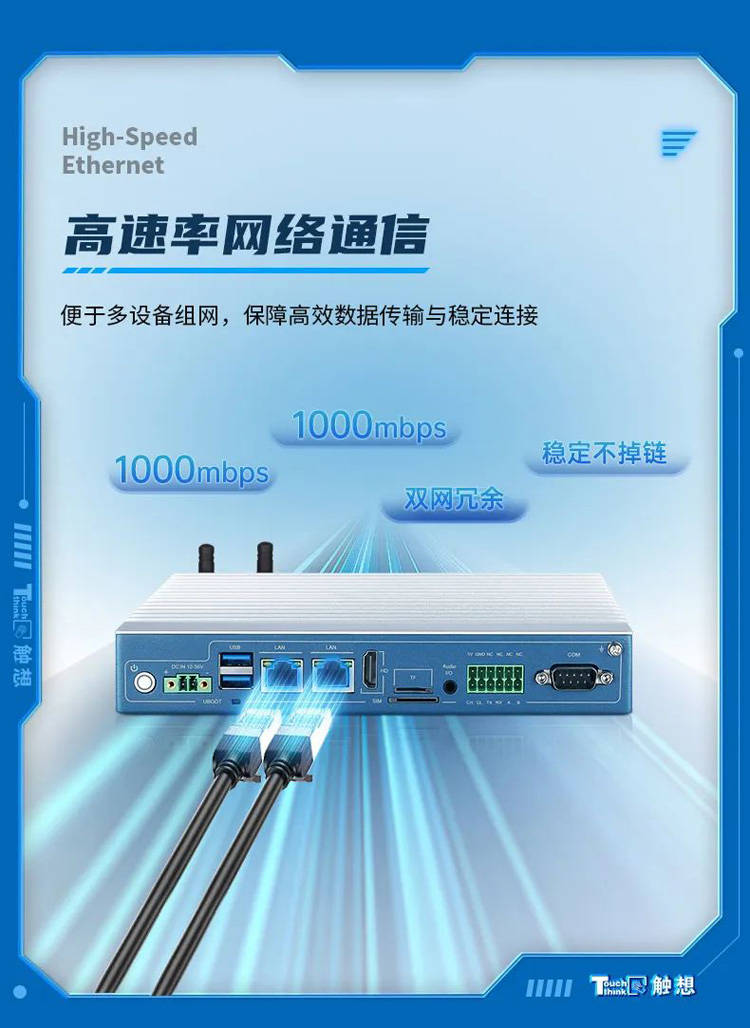

该案中,针对考场特殊网络应用,我们为客户省去WiFi/4G无线模块,升级为双千兆以太网口增强网络可靠性,支持接入教育考试视频专网,可实现数据实时同步与流转,确保视频信息精准传输至AI智能巡查平台。触想灵活的定制化支持不仅满足了客户应用需求,还可避免客户为不需要的功能付费,更具性价比优势。
△ TPC08-AIOT双千兆网络加速

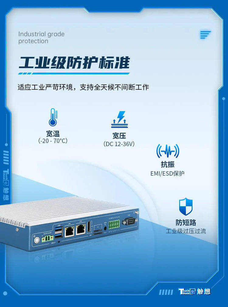

TPC08-AIOT的模块化专板结构和工业级防护设计,保障了其长久运行的可靠性。触想工控机配套AI智能巡检系统,已广泛应用于各省市高考考场、研究生考试院等场景中,以强固工业性能坚决维护考试公信力和严肃性。
