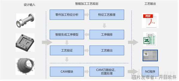

开目基于三十余年深耕高端装备制造工艺的技术沉淀,深度剖析客户需求与行业痛点,三维机加工艺设计软件3DMPS获创新突破。通过构建与CAM软件的深度集成框,实现了从工艺规划到NC代码生成的全链路自动化。
开目3DMPS运用智能特征识别、工艺参数优化算法与虚拟仿真技术,通过与CAM集成将数控编程周期缩短90%,同时建立编程质量的全流程追溯体系,实现工艺知识的结构化沉淀与智能化复用。这不仅重塑了数控编程的作业范式,更为制造企业构建了可传承、可进化的数字化工艺体系,为高端装备制造业的智能化转型提供核心技术支撑。

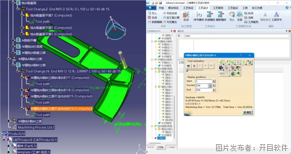

开目3DMPS通过与主流CAM软件深度集成,在工艺设计过程中,能结合加工工艺对加工策略、加工刀具和加工位置进行集成优化,然后将机加工艺数据自动、精准地传递至 CAM 软件,生成刀位文件和 NC 代码。
CAM 软件完成加工工艺(包括机床、刀具、加工参数、加工策略、NC代码等)的设定后,这些数据又能完整地回传到 3DMPS 软件,构建了一条畅通无阻的数据高速公路,实现了基于特征快速编程以及数据的双向互通。
1. 自动计算加工参数
基于强大的机加知识工程库,3DMPS 能够自动计算各类加工参数,从刀具类型、材料、直径,到主轴转速、每刀切削深度等,无需人工繁琐计算与选择,为编程工作奠定精准基础,大大减少因参数选择不当带来的后续问题。
2. 自动创建程序结构
3DMPS可将生成的工序规划、内容、刀具信息及三维工序模型信息精准传递至CAM模块,依据 3DMPS 工艺过程结构树自动创建程序结构,减少人工干预,提升编程效率与质量,还可自动生成 CAM 仿真视频,让编程更流畅高效。
3. 自动生成NC代码
基于自动创建的程序结构,3DMPS CAM 集成模块可快速自动生成 NC 代码。无需人工手动编写复杂代码,极大缩短编程时间,提高生产效率。

基于 CAM 模块的高精度加工仿真能力,3DMPS 规划的工艺方案可在虚拟环境中进行全流程验证。通过实时捕捉刀具路径异常、干涉碰撞等潜在问题,工艺人员可在 3DMPS 中即时调整优化工艺参数与路径规划,确保工艺设计的准确性和可靠性,减少实际加工中的错误和废品率。
