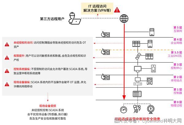

第三方,如原始设备制造商 (OEM) 技术员和维护承包商,是确保 OT 环境可用性、完整性和安全性的关键。负责服务 OT 资产的第三方经常远程工作。这意味着,他们会通过无数广泛使用的解决方案远程连接到客户的 OT 环境。从基于 VPN 的选项到 OEM 特定的工具,此类解决方案几乎不适用于 OT 环境,而是适用于 IT 环境。OT 和 IT 环境有其独特的组成,服务于不同的目的,并具有各自的一套安全和操作需求、挑战和风险。因此,需要一种专门为 OT 设计的解决方案。接下来的内容,探讨了使用标准 IT 解决方案进行第三方 OT 远程访问所存在的安全挑战和风险、以及 Claroty SRA 如何解决这些问题。
一家汽车制造公司的第三方远程用户使用以 IT 为中心的 OT 远程访问解决方案,违反普渡模型,该汽车制造公司成为了网络钓鱼攻击的目标。攻击者利用薄弱的安全协议,渗透到自动化生产线控制和破坏操作,并引入恶意软件。因为汽车制造公司缺乏实时可视化,所以导致了检测延迟。当发现被入侵时,生产已停止,关键设备已受损。这一 OT 网络安全事件导致了重大的财务损失、声誉损害以及被监管审查。
除了安全问题,工厂管理员和经理们还面临使用孤立工具管理第三方远程用户的挑战,他们需要获得对第三方远程用户的可视化。一家消费品公司遭遇了一次远程操作事故,生产线出现了严重故障。由于按需工作流程的限制,该工厂的第三方原始设备制造商无法立即进行现场维修。消费品公司的 OT 团队需要紧急远程引导原始设备制造商。负责管理此任务的 IT 团队必须创建用户帐户和自定义防火墙策略,这导致了延迟。集成不受管理的设备和导航不熟悉的 OT 环境,其复杂性延长了授予访问权限的时间。结果,平均修复时间 (MTTR) 大幅增加,延长了生产停机时间,影响了消费品公司的运营效率和产出。应对这些挑战,需要 OT 远程访问解决方案 Claroty SRA。它可满足 OT 环境中远程访问相关的操作、管理和安全需求。通过集中管理第三方远程用户,Claroty SRA 简化了远程访问流程,降低了与不受管理和不受控制的访问的相关风险。

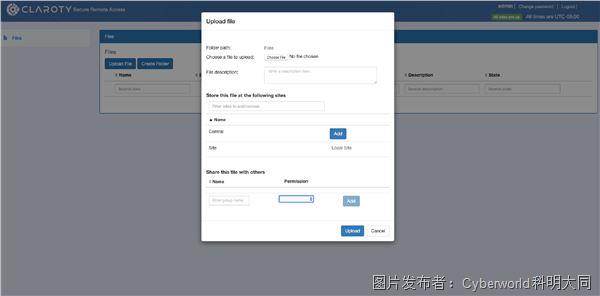

企业对第三方远程访问和文件传输到不安全 OT 设备的控制有限。第三方远程用户可以在关键系统上进行未经授权的操作,这会导致运营数据被盗、或者系统被篡改。
Claroty SRA 如何解决该问题?
Claroty SRA 可帮助管理员监督和控制第三方文件传输。与基于 ICAP 的防病毒解决方案集成,以阻止恶意文件进入 OT 网络。这种主动方法可确保 OT 环境安全,最大限度地减少第三方访问关键系统和数据的风险。

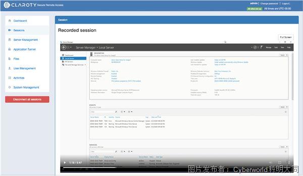

企业通过管理孤立工具,查看 OT 网络内的第三方远程用户活动,但缺乏对第三方用户监察和审计的能力。这会导致配置错误、难以追踪第三方远程用户活动、难以检测操作异常、延迟响应、以及第三方责任缺失等问题。

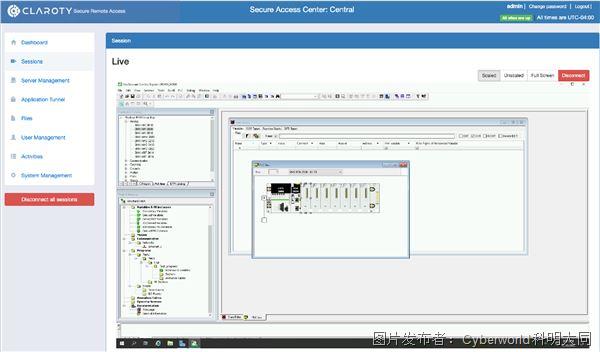

Claroty SRA 的监察和日志记录功能可实时查看与控制第三方远程用户活动,使管理员能够轻松监督实时会话、解决问题并及时终止有风险的会话。全面的日志和视频记录支持事件调查、审计与合规工作。
