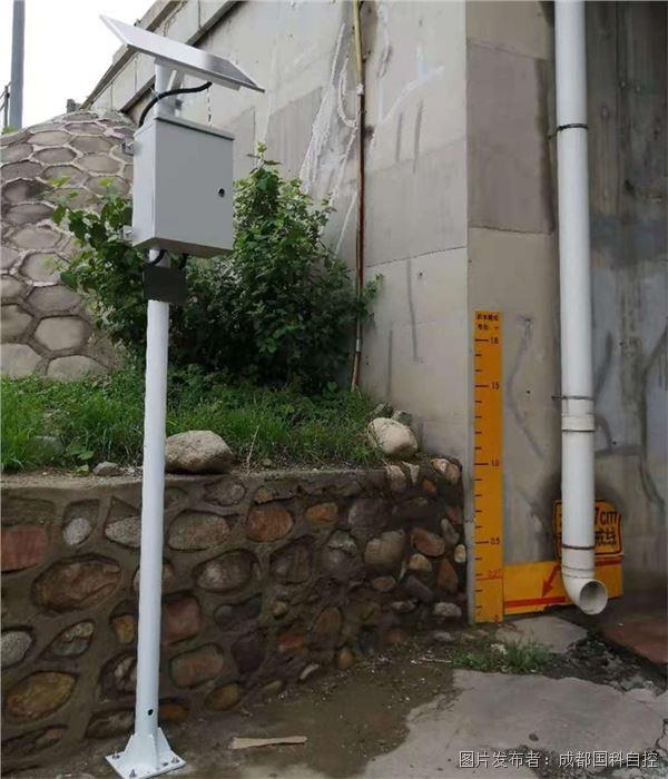

国科(GUOKE)积水监测预警系统,采用三种不同原理的液位信号器,每种液位信号器根据实际要求配置多个信号,反馈不同液位的信号,性能可靠,可有效防止报警信号误动作或不动作的情况发生。本系统在监测位置出现积水情况时可及时预警,并配合水泵自动控制系统,可实现自动排水功能,避免造成严重的经济损失。
三、系统构成
1. 水位监测设备:包括液位控制器、液位信号器、液位开关等,用于监测积水深度和积水涉及范围等信息。
2. 摄像监测设备:包括视频摄像头和红外线或遮阳帘,用于实时扫描、拍摄被积水区域的视频图像,并将图像数据传输到数据处理分析系统中。
3. 数据采集和传输设备:采用GPRS/3G/4G等无线传输方式,实现对水位感应器和摄像监测设备的数据采集和传输。
4. 数据处理分析系统:包括数据存储、数据处理、数据分析、数据展示以及预警和应急处理模块等,依靠云计算技术,对积水情况进行分析、预测、预警和决策,并将预警信息和应急处理方案送达给需要的部门和用户。
5. 应急响应系统:应急响应系统是积水监测预警系统的一部分,包括一系列的应急预案和处理程序,以及应急响应的人员和物资,用于在预警后及时处理积水情况。根据不同的情况,应急响应系统可以采取人工解决、工程措施或撤离等措施。
四、技术特点
1、中央控制室集中管理、控制,达到现场无人值守。
2、现场的管理、控制,既可以在中央室完成,也可在现地进行灵活的处理。
3、信号传输采用总线制,达到对各点的管理、控制井然有序
4、各种报警功能、保护功能非常完善,从而达到了安全控制的目的
5、以PLC为核心的程序全自动控制,实现无人值班。
