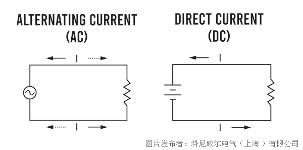

尽管标准产品可用于太阳能电气系统的交流领域,但直流应用需要更专业的解决方案。为了减少电缆损耗并提高系统电压,光伏板通常连接在一起。光伏系统可以具有高达1500V DC的电压,因此它会对常规电气组件造成极大的压力。与交流电压相比,直流电压也使绝缘材料表面相对容易形成爬电距离。因此,必须显著提高光伏或其他高压应用的电子组件的空气间隙和爬电距离。

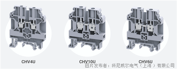

Connectwell的螺钉式高压接线端子,专为极高电压应用而设计,例如光伏太阳能交直流系统、直流转换面板(1500V DC)。该产品可广泛应用于光伏系统的汇流箱、接线盒和配电柜中。
经过实地安装与测试验证,Connectwell高压接线端子的一大突出优势是卓越的高海拔适应性(最高可达5000米海拔)。在这种严苛环境下的可靠运行,显著提升了整个电气系统的安全性和可靠性。
另一关键优势是我们产品的紧凑设计,我们的产品支持0.2至10平方毫米的线缆范围,并提供32A至57A的多种电流规格可选。这有助于降低安装成本和缩短布线时间。
为何选择Connectwell高压接线端子?
Why choose Connectwell HighVoltage Terminal Blocks
每一款Connectwell产品都经过实验室和实际应用场景的双重严格测试。基于测试结果进行的产品设计和制造,Connectwell接线端子在高压应用中提供了超越预期的耐受力和性能。主要优势包括:
更高工作电压:支持高达1500V DC的直流电压,满足太阳能光伏电网等严苛应用需求。
接线入口:严密设计,接线更快更便捷。
更多线径的选择:可选4、6、10平方毫米等常用线径。
通用端板设计:整个系列采用通用端板,便于设计标准化。
国际认证:我们的CHV端子满足IEC国际标准,拥有UL、CE、LR认证,安全等级行业领先。
