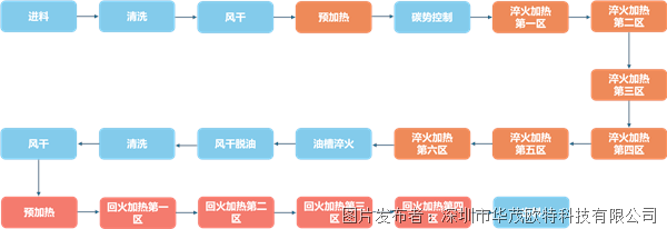

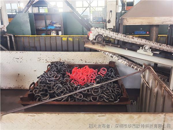

铁路紧固件的生产是由材料准备、下料、热成型、热处理、表面处理、组装检测等环节循序渐进。热处理环节是通过网带式高温炉淬火+回火工艺使紧固件获得良好的综合机械性能,得到所需要的韧性和塑性。
网带式高温炉淬火+回火工艺流程
淬火:将钢加热到Ac1或Ac3以上,保温一段时间,快速冷却(油淬或水淬),获得马氏体组织。
回火:将淬火后的钢件加热到400~500℃,保温一定时间后冷却至室温,获得回火屈氏体,获得高的屈服强度,弹性极限和较高的韧性。

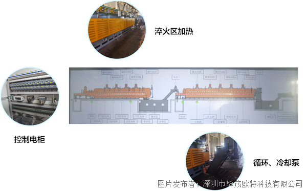

解决方案

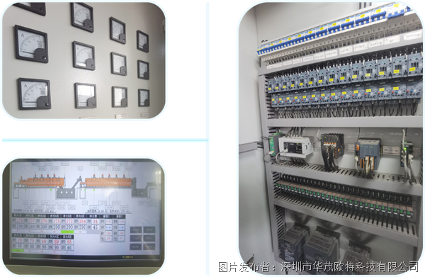

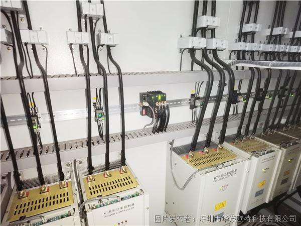

此方案采用的是三菱PLC通过CC-Link IEFB总线协议连接AU7 877-CCL22-H+扩展模块和总线温控器控制热处理的淬火和回火工艺。AU7 877-CCL22-H通过数字量输出模块控制风干动作、模拟量输出控制淬火区和回火区的电流负载,总线温控器控制淬火区和回火区的加热温度,确保铁路紧固件的安全可靠。

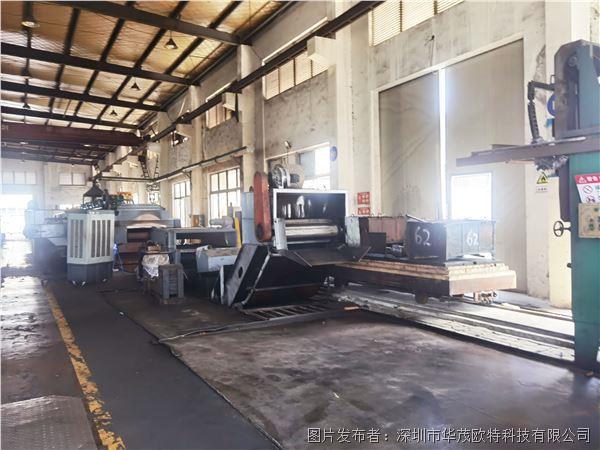

现场图片
