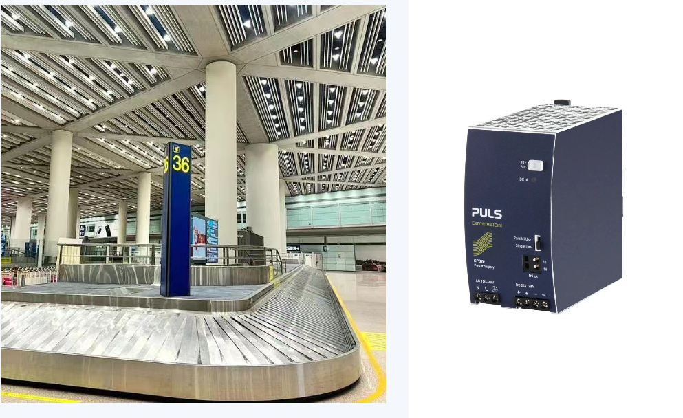

1 首都国际机场 T3 航站楼的高效出港行李输送
首都国际机场 T3 航站楼、成都双流国际机场、杭州萧山国际机场等多家机场的出港行李输送控制系统,均采用了普尔世 24V/20A 的 AC/DC 电源 CPS20.241。该电源具备并联均流功能,即在将跳线设为“并联使用”模式时实现并联增强功率。为了在各单台电源之间实现负载电流均流,在该模式下,电源还会对输出电压进行调节,使空载时的电压比额定负载时高约 4%,从而降低发热量,有效提升电源的使用寿命。该电源解决方案凭借功率损耗低、发热量低等优势特性,为机场出港行李输送系统的稳定运行奠定了坚实基础。
成功要素
 ● Power Boost
      1.2 倍额定输出电流,并联自动均流
 ● 高可靠性
       MTBF 882kh @ 25℃
       预期使用寿命长达 28 年
 ● 高转换效率
      转换效率高达 94%
     低功率损耗,低发热量
 ● 节约能源
      相比同类竞品
      每年为该项目节省约 10000 度 (kWh) 电

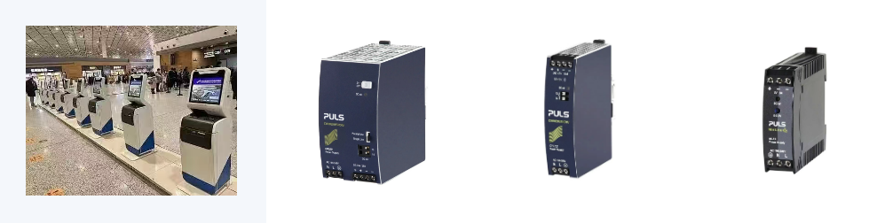

其中,PULS 普尔世单相 24V/20A 电源 CPS20.241 电源主要为自助托运机的嵌入式打印机供电;单相 12V/10A 电源 CP5.121 则负责为其系统的嵌入式工控机和触摸屏提供电力;普尔世 MiniLine 迷你型电源 ML15.051 用于驱动身份证护照阅读一体机。普尔世电源具有低电压纹波与噪声、产品组合宽泛、体积小、重量轻等优势,并且便于安装和集成,很好地满足了机场自动托运机系统对电源的严格要求。
成功要素
 ● 低电压纹波与噪声最大值
      50mVpp,确保系统稳定运行
 ● 运行温度
      在 +60°C 以下可实现满载功率输出
      适应机场环境机柜内的高温需求
 ● 宽泛的产品组合、体积小、重量轻
      满足机场设备空间有限的需求
PULS 普尔世电源 CPS20.241,CP5.121,ML15.051
在机场自助行李托运系统的成功应用
