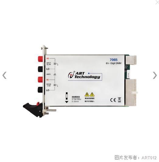

PXIe7065,六位半数字万用表卡,可以对电压、电流、电阻、频率和温度多种值进行测量,可直接安装在计算机系统中,构成实验室、产品质量检测中心等各种领域的数据采集、波形分析和处理系统。也可构成工业生产过程监控系统。与LabVIEW无缝连接,提供图形化API函数。
 最大采样 3000 次/秒  测量类型:直流/交流电压、直流/交流电流、二线/四线电阻、二极管、频率/周期、温度  测量量程:
直流电压:100mV、1V、10V、100V、300V 交流电压:100mV、1V、10V、100V、300V 直流电流:10mA、100mA、1A、3A 交流电流:10mA、100mA、1A、3A 电阻:100Ω、1KΩ、10KΩ、100KΩ、1MΩ、10MΩ、100MΩ  频率测量:20Hz~500KHz  AC 真有效值测量  直流测量精度达到 0.05%  超量程返回 NaN  在电流测量时,保护电流 3.15A。  自动/手动量程选择  测量信号数字隔离

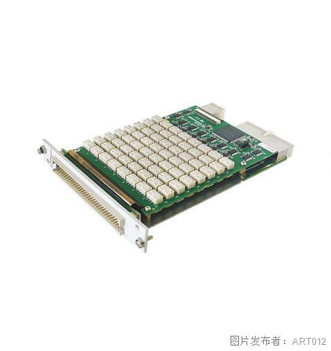

PXI2601是一款由128个交叉点组成的高密度 PXI矩阵开关模块,可使用不同的接线盒配件将其配置为4×32、8×16或两组4×16的2线矩阵。该模块采用机电继电器,为承载大功率信号提供了出色的性能,同时具有低热偏移,可在低电压电平下进行精确测量。PXI2601还具有监测继电器的板载继电器计数的功能,从而预警产品的正常使用寿命。

矩阵开关卡选择PXI2601内的2线4×32拓扑结构,分别将传感器输出端接到矩阵的每列通道上,万用表卡的红黑表笔分别接到矩阵首行的正负引脚上,从而实现通过继电器的切换,使得万用表卡达到了一次性快速扫描采集至少32个温度传感器信号。
