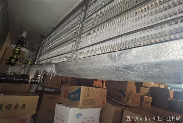

一、按需化霜:终结“无效耗电”,节能率提升20%+
痛点:传统冷库采用固定周期化霜,导致“无霜化霜”浪费电能,或“霜厚化霜”影响制冷效率,单店年化霜能耗占比高达25%-40%。
解决方案:御控节能宝搭载毫米级结霜传感器,实时监测蒸发器霜层厚度,结合库温、湿度、开关门频率等参数,通过智能算法动态触发化霜指令。例如,在货品进出高峰期后自动缩短化霜间隔,夜间低温时段延长化霜间隔,减少90%无效化霜,综合节电率提升15%-60%。
案例:某连锁火锅品牌冷库应用后,单店年省电费2万元,设备寿命延长30%,生鲜损耗率下降15%。
