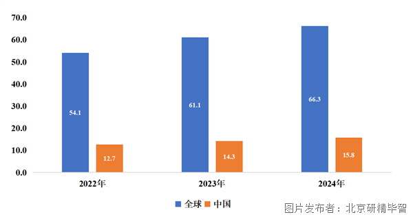

2024年全球医药包装全自动数粒包装设备市场规模为66.3亿元,相较于2023年的61.1亿元,年增长率为8.5%。其中中国市场占全球市场的占比约为24%,2024年中国市场规模为15.8亿元。整体来看,全球及中国市场规模呈现逐年增长的趋势。
医药包装全自动数粒包装设备在医药行业应用广泛,是颗粒状药品罐装生产线上的关键设备之一。中国医药包装全自动数粒包装设备行业在过去十年间经历了显著的增长和变革。随着医药行业的快速发展和技术进步,全自动数粒包装设备的需求不断增加,市场规模也随之扩大。
图:全球及中国医药包装全自动数粒包装设备市场规模(亿元)(2022-2024)
资料来源:中国制药装备行业协会,Wiseguyreports,中国制药网,观研报告网,企业年报,招股书,北京研精毕智信息咨询有限公司分析整理
