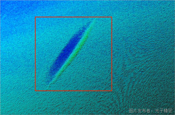

外观缺陷检测
农产品初检前,通常含有破损或异物等问题。GL-8000通过高速扫描,能够迅速识别破损、含有异物的不合格产品,从而降低后续返工和资源浪费。
