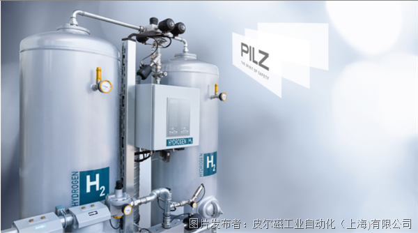

氢能在能源供应中扮演什么角色?
绿色氢能将在未来能源供应中发挥重要作用。在向可持续能源转型的过程中,它是实现能源结构调整和气候中立的关键载体。这种能源可应用于钢铁制造、玻璃工业等产业领域,作为运输工具的燃料,或通过再转化技术生成电力。
氢能使用存在哪些风险?
氢气具有高度易燃性,且无色无味,因此存在显著安全风险。主要危害源于泄漏,可能引发火灾或爆炸。在生产、运输或使用环节发生事故,将对人员、设备及环境造成严重后果。
自动化安全技术如何保障氢能应用?
许多用户和制造商将氢能安全简单理解为设备密封性和耐用性问题。但实际需求远不止于此:安全自动化解决方案能对工艺参数乃至全流程进行动态监测。同时,操作人员防护、权限管理和工控安全要求日益凸显——这既源于供应链(关键基础设施)、NIS2指令的要求,也来自即将实施的《机械法规》。
皮尔磁提供哪些解决方案?
皮尔磁的安全控制器(如PNOZmulti 2)和自动化系统(PSS 4000)已在加氢站、电解槽及储氢装置等场景得到验证。这些系统通过评估气体探测器数据,可靠监测温度、压力、液位、电压、电流等动态阈值,以及急停等数字信号。针对超过100巴的高压监测场景,我们的控制器还能提供高精度安全评估。此外,还提供访问管理和工业信息安全解决方案。
工业信息安全为何如此重要?
随着氢能生产、储存和应用环节的数字化程度提升,工业信息安全价值凸显。重点在于保护工厂数据,并管控流程访问权限。当仅限授权合格人员操作系统时,滥用和篡改风险将显著降低。
工业信息安全解决方案包含哪些内容?
解决方案需根据具体应用定制。皮尔磁的识别与访问管理系统涵盖用户认证、操作模式选择、数据与网络安全等全环节。SecurityBridge工业防火墙能通过VPN连接和角色权限管理,防止控制网络遭受未授权访问。
