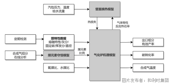

天安化工50万吨/年煤气化合成氨装置,涵盖煤气化至合成氨的全流程。为实现核心设备壳牌气化炉安全稳定优化的控制,项目团队开发出融合气化炉机理模型与APC先进控制的智能控制系统。
首套气化炉机理模型,
建立差异化技术优势
首次实现了气化炉机理模型部署与运行,气化炉机理模型综合考虑原料煤的工业分析、元素分析、粗煤气组分含量、气化炉工艺参数、热力参数、气化炉设备尺寸、熔渣信息等多维度信息,构建了包含热力学模型和动力学模型的复合系统,可及时获得气化炉内温度分布、燃烧反应热功率、热损失系数及碳转化率,可给予操作人员观测气化炉的有效“眼睛”,为实时优化奠定基础。

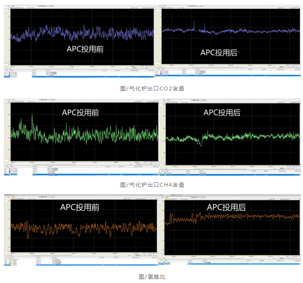

APC多变量预测控制优化
项目覆盖了磨煤单元、液氮洗尾气催化燃烧单元、气化单元、氮气系统、变换单元、低温甲醇洗单元、液氮洗单元和氨合成单元。
APC系统投用前后效果对比图如下:

■煤气化和合成装置吨氨标准煤耗降低1.03%;
■煤气化装置PID回路日均投用率达到99.90%,APC回路日均投用率达到99.53%,操作频次降低69.86%以上,关键参数标准偏差平均降幅37.50%;
■合成装置PID回路日均投用率达到99.11%,APC回路日均投用率达到99.77%,操作频次降低59.51%,关键参数标准偏差平均降幅44.16%。
