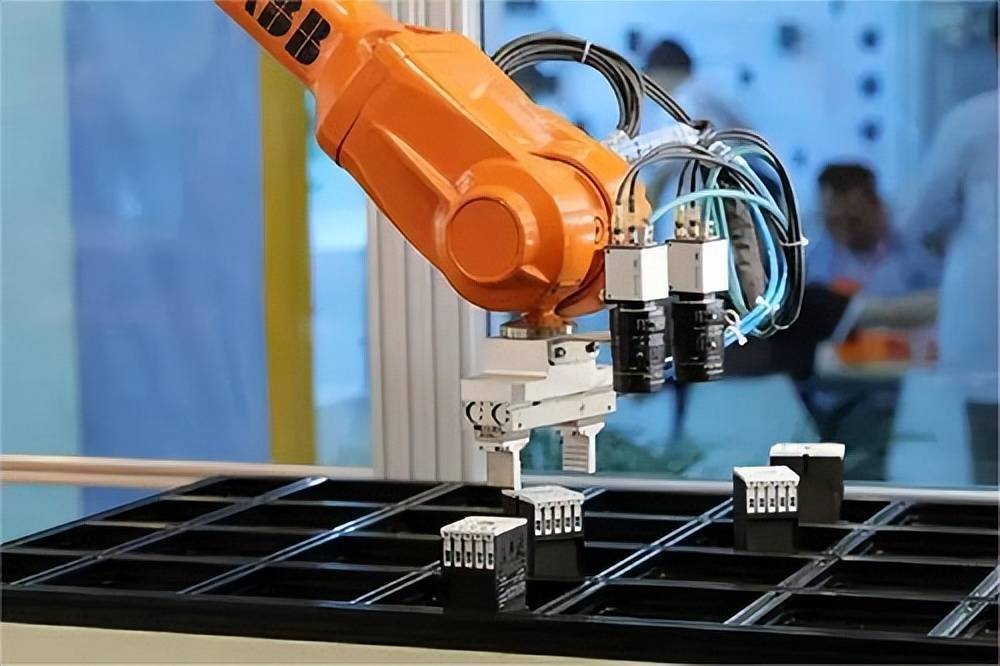

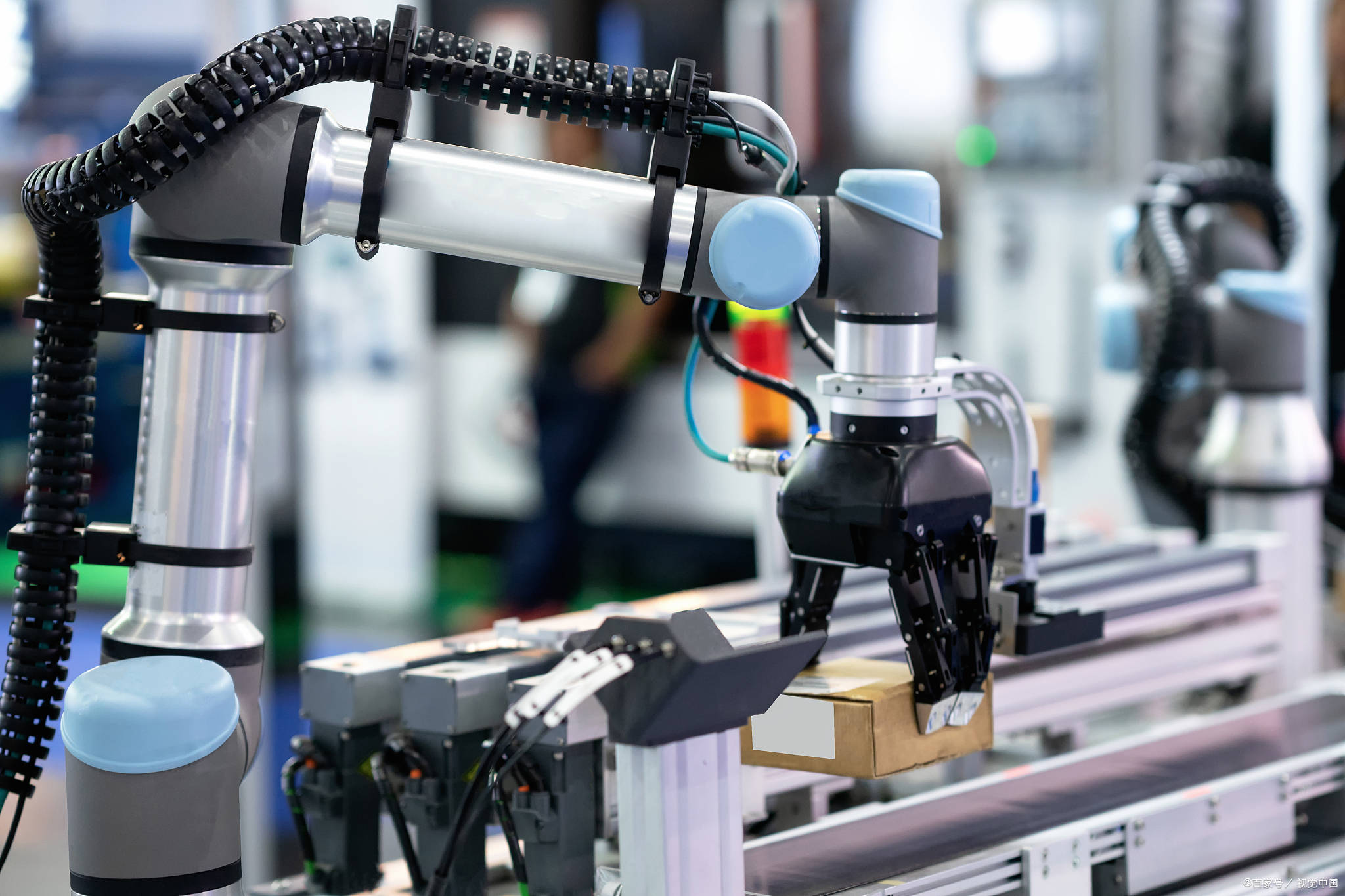

试想闭着眼睛去抓桌上的水杯,不是碰倒杯子,就是抓个空。传统工业机械臂正是这样的“盲人操作工”,直到视觉系统成为它们的眼睛。当摄像头、算法和机械手协同工作,机器人才真正拥有了“眼疾手快”的本领。
视觉系统如同机器人的“眼睛”,最核心的正是视觉感知。就像人类依靠双眼判断距离,工业机器人常用双目摄像头获取三维信息。这对“电子眼”内含两个高分辨率CMOS传感器,通过刚性结构保持同步,就像人眼一样产生视差。当左摄像头和右摄像头拍摄同一物体时,系统根据像素偏移量就能计算出物体距离。好比人伸手抓取时自动感知杯子位置,机械手由此获得目标物体的三维坐标。
当然,仅有眼睛还不够,相机拍下的原始图像信息量巨大,充满了各种背景噪声和无用细节。视觉系统要做的,就是图像处理与特征提取,如同大脑快速过滤掉无关信息,聚焦在目标上。这个过程相当精细:
1.  图像增强: 调整图片的对比度、亮度,甚至进行去噪处理,让目标物体从背景中“跳”出来。例如在昏暗光线或反光条件下,这一步至关重要。
2.  特征识别: 这是核心环节。系统会运用算法(如边缘检测、轮廓提取)找出物体的清晰边界;分析其形状特征、颜色特征、纹理特征。
3.  目标锁定: 提取出关键特征后,系统会将其与预先“学习”过的模板或特征数据库进行比对(这就是模板匹配)。
匹配成功后,系统不仅能确认“这是什么物体”,更重要的是,它能精确计算出这个物体在相机视野坐标系下的三维位置(X, Y, Z)和旋转姿态(角度)。这就好比我们不仅认出了桌上的水杯,还清楚地知道它离我们多远、杯口朝哪个方向倾斜。
知道了目标在哪、是什么样子,接下来就是指导机械手行动了。这涉及几个关键转换和决策:
1.  坐标系转换: 视觉系统给出的位置信息是基于“相机坐标系”的(以相机为原点),但机械手运动只认自己的“机器人坐标系”。这就需要坐标转换。视觉系统利用精确的标定参数(事先确定好的相机与机器人基座的相对位置关系),将目标点在相机坐标系下的位置,实时“翻译”成机器人能理解的、在它自己坐标系下的精确位置。这一步如果稍有误差,机器人就可能抓偏。想象两个语言不通的人合作,精确的“翻译”是成功的关键。
2.  智能规划路径: 知道了目标点的“地址”,机械手也不能横冲直撞。运动规划算法开始发挥作用。它会考虑机器人的“身体结构”(运动学模型)和活动范围(工作空间限制)。如何避开工作区域内的障碍物,规划一条最优路径。
3.  精准执行: 规划好的路径被分解成一系列细小的运动指令,发送给机器人的关节控制器。伺服电机接收到指令后,开始精密协作,最终抓手以合适的姿态稳稳地完成抓取动作。
视觉引导抓取技术,完美融合了计算机视觉、机器人控制、图像处理等多学科的智慧。它让机械手从“盲操作”走向“智能感知”,赋予生产线前所未有的灵活性和精度。无论是汽车制造中精准装配细小的电子元件,还是物流仓库里高速分拣形状各异的包裹,亦或是在食品行业轻柔地抓取易碎的水果,视觉系统的引入都大幅提升了效率、减少了人工干预和错误率。
在各类工业现场稳定发挥核心作用的双翌视觉系统,正是这一领域的优秀代表。其核心优势在于高效精准的识别能力、鲁棒稳定的坐标转换算法以及深度优化的运动规划与控制集成。双翌系统能够快速适应不同光照条件、复杂背景以及多样化的工件特征,确保即使在高速运转的生产线上,也能持续提供可靠的目标定位信息,引导机械手完成稳定、精准、高效的抓取任务。正是视觉系统与机械臂之间如同精密舞蹈般的无缝协作,让工业自动化更加智能高效。
