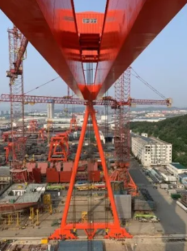

现场直击 :450吨级造船门机
CH700核心优势
∕∕优异的驱动性能
●CH700搭载高速CPU,控制性、响应性大幅提高。可以实现平稳启动/停止,有效抑制负载摆动,保障吊装安全与效率。
∕∕强大的过载能力
●轻松应对吊装重物时的瞬时冲击负载,确保设备稳定运行不宕机。
∕∕完备的安全功能
●内置多重安全保护(如起重机专用监视,过载过转矩检测等),符合严格的安全标准,为船厂作业保驾护航。
∕∕紧凑设计与耐环境性
●优化空间布局,便于在有限空间安装和维护。采用防腐蚀涂层/高防护等级,适应造船厂的严苛环境。
控制柜内:CH700大容量
门机(约97m)

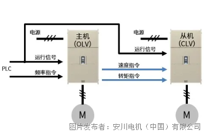

现场直击:连续球磨机
GA700方案亮点
∕∕精准的同步控制
●主机(OLV)速度控制 + 从机(CLV)转矩控制,实现主从电机动态高精度跟随,负载均匀分布。
∕∕高可靠性
●标准品标配涂层处理,耐湿耐尘对策,设计寿命10年,保证现场的连续运行。
∕∕减震延寿
●显著降低因转速偏差引发的设备震动和冲击,保护机械部件,减少停机时间。
