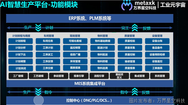

制造执行系统(MES)通过实时数据采集、动态分析与反馈控制,实现生产全流程的数字化闭环管理。以下是其核心实现机制及关键环节:
1. 计划与调度的动态闭环
MES将生产计划(来自ERP)与车间执行无缝衔接,形成“计划-执行-反馈”的闭环。系统根据实时订单、设备状态和物料库存动态调整排产方案,并通过算法优化资源分配(如人力、设备),减少空闲时间。
2. 生产执行的实时监控与调整
数据采集:通过IoT设备、传感器实时获取设备运行参数(如温度、压力)、工单进度和质量检测数据,确保生产透明化。
异常响应:当检测到生产异常(如设备故障或质量偏差),MES自动触发预警并冻结关联批次,通知维修团队并行处理,将传统串联流程改为高效协同模式。
3. 质量管理的全流程追溯
MES集成质量计划、控制与分析模块,实现从原材料到成品的正向/反向追溯。每件产品赋予唯一标识码,记录工艺参数和质检结果。
4. 设备管理的预测性维护
基于大数据分析设备运行数据,MES预测潜在故障并生成维护计划。
5. 库存与物流的智能协同
MES实时监控物料库存,结合生产进度自动触发补货指令。
6. 数据驱动的持续优化
分析工具:利用描述性分析(可视化看板)、预测性分析,优化工艺流程。
反馈机制:通过PDCA循环(计划-执行-检查-改进)持续调整系统配置
