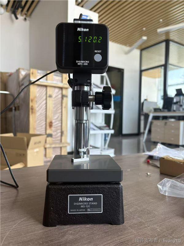

(1)数显高度计的固定
注意
·固定数显高度计时,请参照数显高度计支架的使用说明书。·请勿过于用力固定柄部。以免导致主轴移动情况变差等故障。
。请勿在未安装数显高度计的状态下拧紧调高螺栓。以免导致数显高度计支架及本产品发生故障。
数显高度计的柄部利用数显高度计夹螺螺栓拧紧固定。
进行测量时,请务必将主体的柄部加以固定。
(2)数显高度计的移动
注意————————
·拧紧时,请扶着悬臂拧紧调高螺栓。如果不扶着悬臂,数显高度计会连悬臂整个坠落。
数显高度计连同悬臂整个移动,直至数显高度计的测量头抵住数显高度计支架的平台,用手拧紧调高螺栓。
(3)关闭电源
请关闭连接设备的电源。
本产品没有电源。有关连接设备的电源操作,请分别参照各连接设备的使用说明书。
(4)归零
测量头抵住平台,按动计数器(另售)的复位开关,进行归零。零点复位的方法请参照计数器(另售)的使用说明书。
5打开电源
请打开连接设备的电源。
本产品没有电源。有关连接设备的电源操作,请分别参照各连接设备的使用说明书。测量(6)
(注意)
·如果测量头的前端受到强烈冲击力,则无法正确地进行测量。
·移动主轴的速度过快时会发生超速错误
·如果不对温度及空气之中的粉尘等也充分加以考虑,可能产生意想不到的误差
·对量块等进行了镜面加工的平面进行高精度测量之时,请准备同一材质、同一表面状态的基准面。请对此基准面及测量物面充分加以清洁,使其紧密接触,然后进行测量。请抓住提升杆的挂钩,提起主轴,将测量物放置于主轴下方,然后慢慢地向下移动主轴,轻轻地将测量头抵在希望进行测量的面上。
3.2 测量方向
主轴可以往横向及下方进行移动。但是,测量力根据方向及主轴的位置发生变化。
3.3 测量头
可更换为符合JS B 7503 千分表的测量头。
3.4 希望减小测量力时
仅使用向下方向时,测量力可以保持约 0.29N。希望进行上述改造的用户,请向该产品的销售商提出要求,
