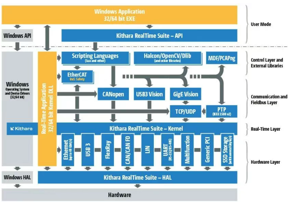

德国Kithara公司的实时工具套件,正是为这一场景量身打造的高性能解决方案。它基于Windows实时扩展技术,在标准PC硬件上实现微秒级硬实时性能,开发者无需更换系统,即可在同一设备上同时部署视觉应用与实时控制任务,实现关键负载的高效整合,充分释放x86平台算力。
架构级隔离:Windows与实时任务互不干扰

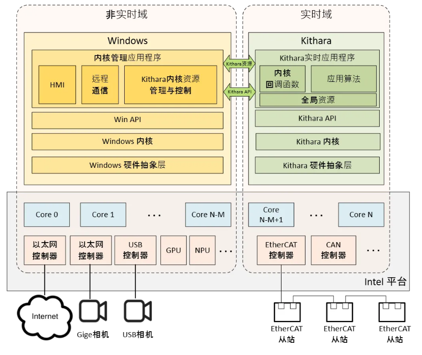

Kithara通过CPU核心隔离技术,将实时任务严格分配到独立CPU核运行,从硬件底层切断资源竞争——Windows管理剩余核心保障日常操作流畅性,实时核专注高精度控制指令,两者各司其职。
软件兼容性:延续Windows开发友好性
Kithara保持Windows原生编程框架,提供专属API,开发者可直接在Visual Studio中完成实时任务开发。其将实时系统以设备驱动形式运行,把用户代码中的实时需求段导出为动态链接库(DLL),在RTOS实时环境中加载执行,兼顾开发便利性与系统可靠性。

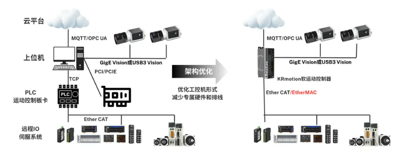

Kithara实时工具套件可完美适配各型号的英特尔硬件平台。基于英特尔平台的Kithara工业负载整合解决方案如下图所示。

基于英特尔平台的Kithara方案给出答案:以第12代英特尔® 酷睿™ 处理器为例,通过隔离2个实时核(1核专控运动指令,1核处理视觉采集与图像处理),剩余核心由Windows管理非实时任务,配合四大核心技术模块,完美满足需求:

 ● 实时/非实时通信:通过共享内存传递视觉识别结果至控制任务,指令收发、参数配置等通过消息管道隔离,确保整体实时性不受干扰。
