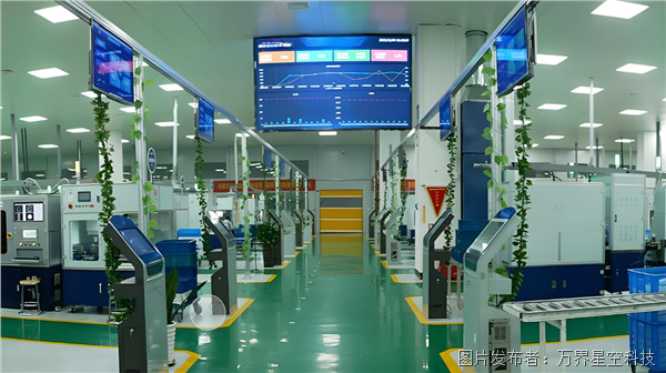

数字化工厂(Digital Factory) 是指在虚拟环境中,对整个生产过程进行全面的建模、仿真和优化,并在现实物理世界中通过各类信息系统(如MES、WMS等)将数据与实体连接,实现高效、柔性、透明、精益生产的现代化工厂。
可视化:对整个生产流程一目了然。
透明化:实时追踪进度、质量、设备状态。
智能化:基于数据自动做出优化决策。
可追溯性:从原材料到成品,全程可查。
高效与柔性:快速响应市场变化和个性化定制需求。

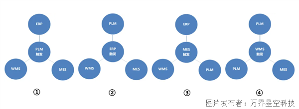

三、五大系统如何协同工作?—— 以一个订单为例
1.概念与设计(PLM):工程师在PLM中完成新产品的设计和工艺设计,生成最终的BOM和工艺路线。
2.计划与订单(ERP):销售订单进入ERP。
ERP根据PLM提供的BOM和库存情况,计算所需物料,生成采购计划和主生产计划。
ERP向WMS发出备料指令,向MES下达生产工单。
3.物料准备(WMS):WMS根据工单需求,安排物料拣选,并通过AGV或配送员将物料精准配送到指定产线。
4.生产执行(MES + QMS):MES接收工单,将其排产到具体设备和班次。
工人根据MES终端显示的SOP(来自PLM)进行操作。
MES指挥自动化设备生产,并实时采集生产数据。
QMS在关键工序设置检验点,数据实时反馈至QMS和MES。若发现质量问题,QMS会触发警报,MES可自动暂停生产。
5.完工入库(WMS + ERP):生产完成后,MES报工。
WMS接收成品,办理入库,更新库存记录。
ERP同步获取完工和库存信息,进行成本核算和财务过账。
6.全流程追溯:任何时候需要追溯某个产品的问题,都可以通过系统快速查询到:
用了什么材料?(ERP/WMS -> 批次号)
谁在什么时间、哪台设备上生产的?(MES)
当时的工艺参数和质量数据是怎样的?(MES/QMS)
依据的设计标准是什么?(PLM)
数字化工厂的成功,不仅在于单个系统的强大,更在于这些系统之间无缝的集成与数据流动,从而形成一个闭环的、持续优化的智能系统。
