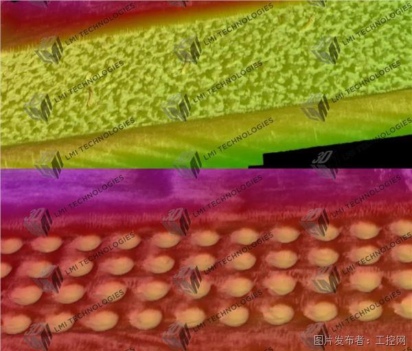

针对高反光表面检测
极耳焊点采用高反射性的铜/铝箔材料制成,Gocator 2520线激光传感器凭借其先进的405nm蓝光技术优化,在扫描高光泽度目标物时能够获得更为稳定可靠的表面数据,有效降低了噪声干扰,显著提升了图像清晰度,从而实现了更高的测量精度。
这一突破性技术从根本上解决了因材料反光特性导致的漏检和误判问题,为后续的精确测量提供了高保真度的原始数据。
铝箔点云图
