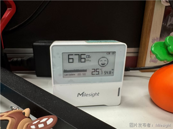

AM103/AM308室内环境监测传感器
在办公室的每个工位和会议室安装AM103/AM308,实时监测室内的温度、湿度、二氧化碳等参数。青衍在每个传感器上配置自主开发的投票二维码,员工可扫码实时反馈当前的人体舒适度。AI算法通过传感器数据和投票数据,可以建立人体舒适度模型。

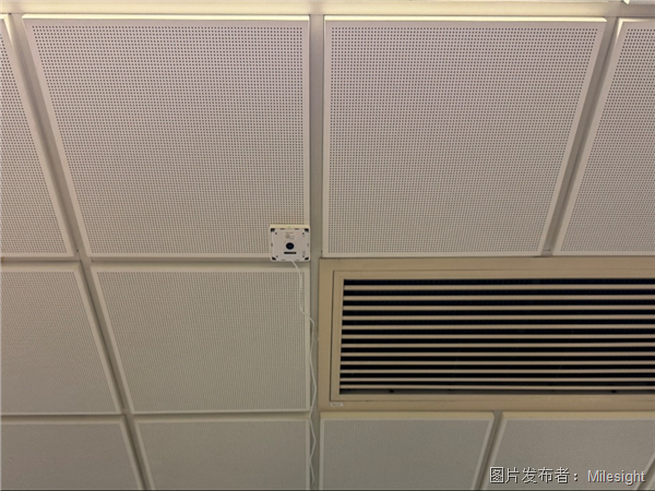

VS121空间人数传感器
多台VS121联合部署,覆盖整个办公室,并通过区域人数统计功能,精准检测每个区域工位的实时人数情况,实现空间资源的快速预约与分配、高效利用与智能化管理,提升空间运营效率与用户体验。

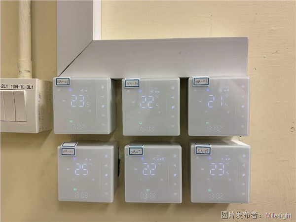

WT301智能风机盘管温控器
将原有的传统温控器换成WT301,AI驱动智慧建筑能源管理平台根据当前环境参数、人员数量、人员舒适度进行分析,再向WT301下发远程控制指令,实时调控风机盘管的温度设定和启停,实现风机盘管远程管理,在提高室内环境舒适度的情况下降低空调能耗。

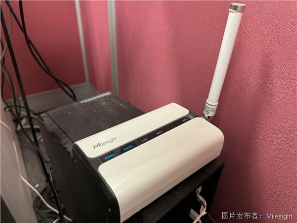

UG65室内型基站网关
以上传感器和数传终端采集的数据,通过LoRaWAN®无线传输方式将数据发送到UG65,网关通过MQTT和HTTPS协议无线对接到青衍的AI驱动智慧建筑能源管理平台及数据库。
