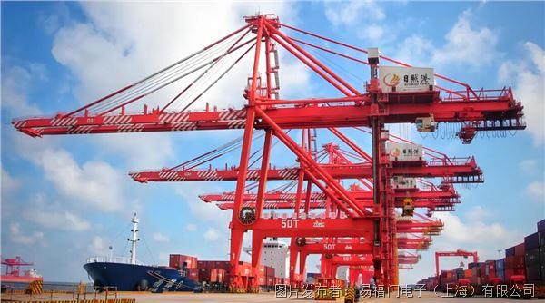

港口起重机作为现代码头的核心装备,以钢铁之躯承担着亿万货物的高效周转重任。其内部传动系统结构精密复杂,电机、减速箱及轴承等关键部件在持续重载运行中产生的渐进性机械损伤,如同潜伏的隐患,时刻威胁着设备的稳定运行。一旦损伤累积至临界点,便可能引发突发性停机,不仅造成作业中断,更可能带来严重生产安全事故,造成巨额经济损失。
传统定期检修仍存在缺陷:僵化的维护周期无法适配设备真实状态。若部件仍处于健康期,强行更换会造成资源浪费;而当部件实际已进入衰退期,检修间隔却未能及时响应,又容易放任隐患引发重大问题。针对港口起重机实施基于设备状态的预测性维护,已成为平衡安全与效益的必选项。
以港口中最重要的设备之一:岸桥为例,其通常由起升机构、小车机构和俯仰机构组成,这些传动机构共同构成其作业能力的基础。

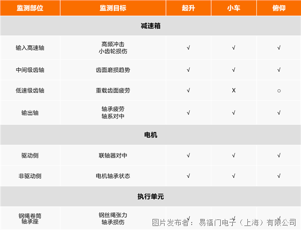

岸桥核心机构状态监测点配置概览
理解岸桥各机构的功能特性,是科学部署监测点位的物理基础。需要特别说明的是:减速箱作为传动系统的核心单元,其健康状态对整机可靠性影响最大。下文聚焦起升、小车、俯仰三大机构减速箱内部的典型监测布点。

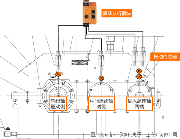

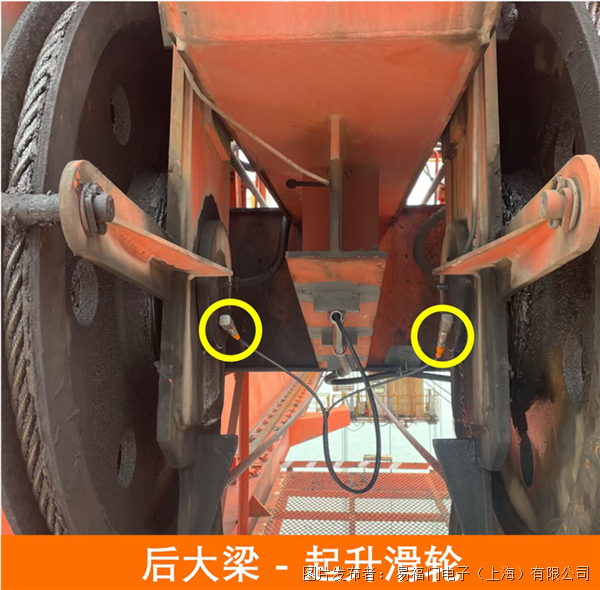

起升机构
承担吊具与货物的垂直升降,通过钢丝绳卷筒驱动系统实现重物精准定位,是载荷传递的核心环节。
注:图中所示减速箱监测点,需配合驱动电机两端、钢绳卷筒轴承座等,构成完整监测链。

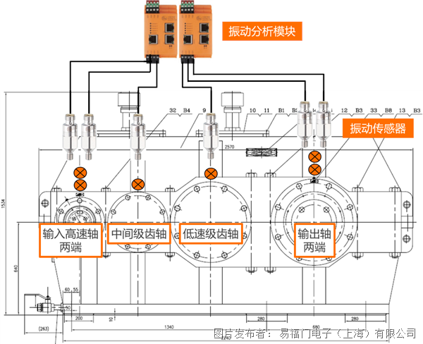

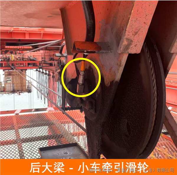

小车机构
驱动吊具沿主梁横向移动,其行走轮组与轨道的精密配合直接影响定位精度。

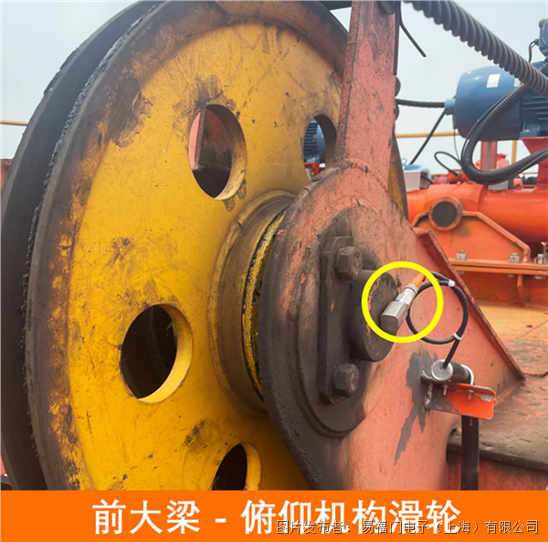

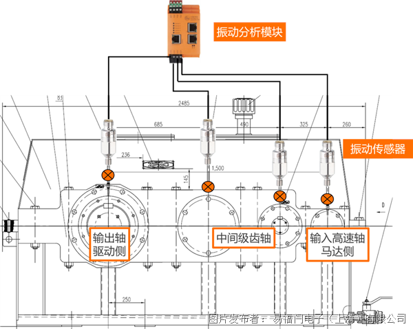

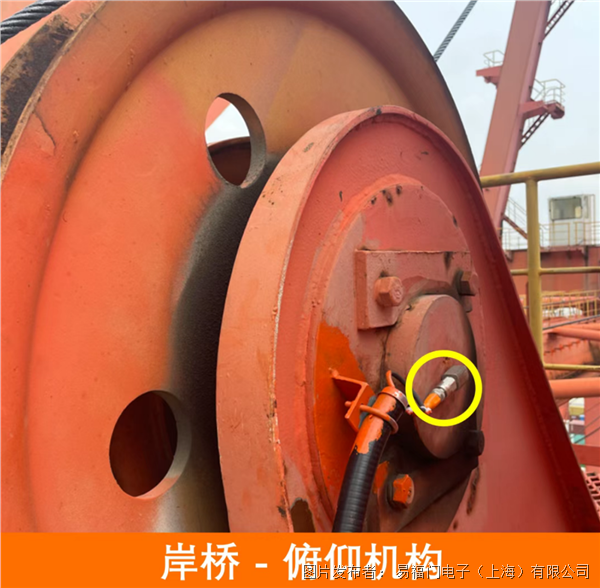

俯仰机构
控制前大梁仰俯角度,适应不同船型的作业需求,其铰接点与钢丝绳张力的平衡至关重要。
注:俯仰机构若采用钢丝绳驱动,需增加卷筒监测点;若为齿条驱动,则监测齿条啮合振动。

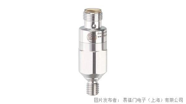

振动传感器VSA001:具备宽频响应特性,可精准捕捉减速箱、电机、轴承座等关键部位的高频冲击与振动信号。

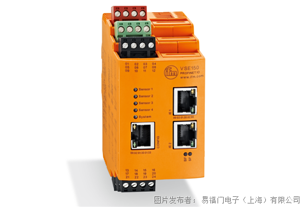

振动分析模块VSE153:支持多通道实时信号处理,具备强大的边缘计算能力,实现就地智能诊断。
振动监控软件VES004:提供简洁的系统配置与监控任务创建,支持多源数据对比分析与原始信号可视化,通过树状结构集中管理设备与数据。
为设备安上“智能手环”: 振动传感器VSA001
测量原理:MEMS微机电子系统
测量范围:-25~25 g
频率范围:0~6000 Hz
环境温度:-30~125 ℃
防护等级:IP67/ IP68/ IP69K
传感器具备自检功能
现场故障诊断“专家”: 振动分析模块VSE153
通信接口:以太网,现场总线Modbus TCP协议
工作电压:DC 24 V±20%
可接4个振动传感器(MEMS或IEPE)
采样率:100 k Samples
监测能力:24个对象,128个特征频率
基于边缘计算,内置专业全面的振动评估方法
○时域分析:加速度有效值a-RMS,加速度峰值a-Peek、速度有效值v-RMS
○频谱分析:内置FFT、H-FFT算法
○特征频率分析:不平衡/不对中/松动/轴弯曲/轴承/齿轮啮合/气蚀等等内部的历史记忆功能(带时钟),环形存储器,存储记录>880000
