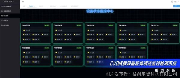

针对上述痛点,格创东智为该企业部署了一套CVD成膜设备腔体清洁监控检测系统,融合“光谱数据采集+AI建模分析+自动化控制+安全预警”技术,实时监控清洁过程、精准判断清洁终点、动态调节药液流量,在保障产品良率的同时,显著降低药液用量和清洁时间。
●光谱数据采集:通过高精度光谱采集装置,实时监测清洁过程中腔体内的等离子体发射光谱;
●AI建模分析:基于采集到的光谱数据建立清洁状态识别模型,通过机器学习算法动态识别清洁进程与终点;
●自动化控制:与CVD主设备的生产控制系统(MES)及气体供应系统进行深度集成,通过RCM+RPA技术实现自动化联动,可在判定清洁终点后数秒内自动停止清洁程序;
●安全预警机制:集成泄漏监测功能,实时监控腔体真空度,对异常泄漏进行预警,保障生产安全。
