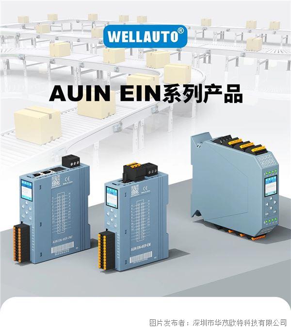

70c97c9d311967f181c48768b893a3ec.jpg在工业自动化领域,离散型应用场景常面临调试复杂、布线繁琐、维护困难等痛点,严重影响生产效率。而深圳市华茂欧特科技有限公司推出的AUIN EIN 系列产品,凭借强大的性能与人性化设计,成为破解这些难题的 “利器”,为工业控制赋能新质生产力!

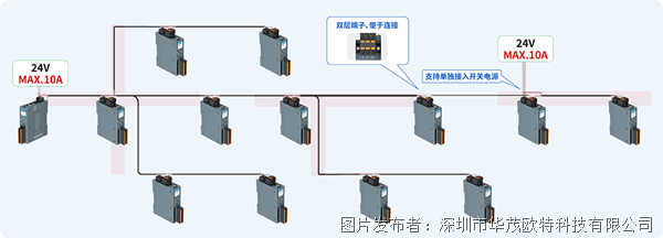

02、分支型拓扑:100米内64模块扩展,不限分支更自由
针对多工位分散的复杂场景(如物流分拣线、传送等),EIN系列支持 “十”“T”“一” 多种分支结构,总计可扩展64个模块,分支总长度≤100米,且不限定分支数量,彻底打破传统总线 “一条链到底” 的结构限制。其分支优势具体体现在:
无中继分支:
无需额外加装分支模块或中继器,直接从耦合器或扩展模块引出分支,适配现场设备 “分散布局” 需求。例如某物流分拣线,以中央耦合器为核心,向3个装配工位、2个检测工位引出5条分支,每个分支连接2-4个扩展模块,总长度控制在85米内,所有模块均稳定运行;
模块独立调试:
每个分支的扩展模块均可单独断电调试,不影响其他分支正常工作,解决传统总线 “一断全停” 的维护难题;

传统方案中,不同DI/DO点数的模块需单独采购备货,不仅增加库存成本,还易因型号错配导致停工。EIN系列提供输入输出可配置模块(如AUIN EIN-8CDIOP-EM、规划中的AUIN EIN-4CDIOP-EM),单个模块即可实现 “PNP 型输入 / 输出自适应”:
1、8CDIOP-EM模块支持8路DIO配置,可根据现场需求设置为 “4DI+4DO”“6DI+2DO” 等不同组合,无需更换模块;
2、模块自带屏显与按键,通过操作即可调整IO类型,无需电脑或专用软件,现场人员可快速配置。
