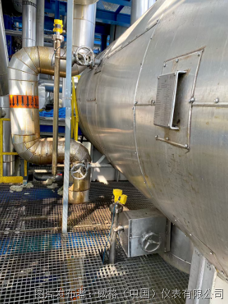

三相分离器是众多测量点之一,导波雷达液位计VEGAFLEX 81在此用于测量油水界面。这一测量值对于水量控制非常重要,决定了水泵需要将多少水输送到废水处理站,避免造成不必要的碳氢化合物损失。紧接着,碳氢化合物进入蒸馏塔,需要对蒸馏塔的塔板进行连续液位测量。
导波雷达仪表 VEGAFLEX 81测量三相分离器界面。

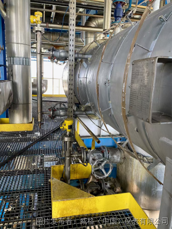

在蒸馏过程中,对介质液位的监测必须确保稳定可靠。安装在蒸馏塔旁通管内的多台导波雷达液位计VEGAFLEX 86完成了这一测量任务。即使在高温高压下,这些仪表也能输出精准的测量结果。
VEGA仪表有哪些优势?
VEGA仪表测量结果精准、运行免维护,深得客户信赖。这与之前的测量仪表截然不同。客户之前采用的是磁翻板液位计,仪表需要频繁清洁且操作复杂,测量稳定性也很低,事实证明并不理想。VEGAFLEX液位计能够测量几乎所有液体,并且不受严苛的过程条件影响。即使是在有粘附、蒸汽、泡沫的应用中,测量结果依旧准确可靠。合成燃料生产中,在140到280°C之间波动的高温对于VEGAFLEX而言也完全不是问题。此外,VEGA仪表还具备ATEX防爆认证,符合Ekobenz公司的防爆要求。
