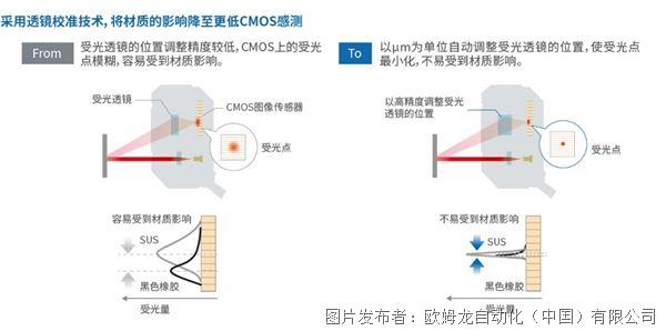

2、药片颜色多样(透明、半透明、有色),反射率差异大,影响检测稳定性。

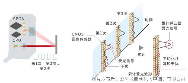

E3AS-HL150LMN采用高精度CMOS感光元件,实现分辨率为0.1mm,精准识别药片厚度及堆叠,避免漏片。
E3AS-HL150MN搭配FPGA算法,10,000次/秒高速采样:适应高速流水线,并对于透明胶囊、深色药片、圆形药丸各类药片保持稳定检测距离。
