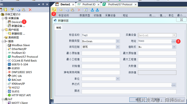

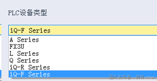

3.   点击“新建设备”,驱动类型根据实际的三菱PLC选择。
4.   选择PLC的类型。
5.   如果是网线连接,则输入PLC的IP和端口号。
6.   如果是串口连接,则设置成和PLC的串口设置保持一致。
7.   添加要采集的数据点位。
8.   选择数据区域(1),数据类型(2),数据地址(3),点击确定。

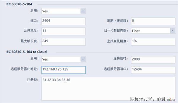

1.   启用IEC104服务
2.   参数说明。
参数
说明
启用
Yes,启动104功能
端口
2404。网关侦听端口,使用默认即可。
公共地址
11,可修改
最大帧长度
249,使用默认即可
周期上报间隔
单位是秒。0是不定期上报。周期定时上报。
归一化数据类型
Float,使用默认即可
上报变化精度
数据变化超过设定程度后,立即上报。周期上报的设置不影响变化上报。

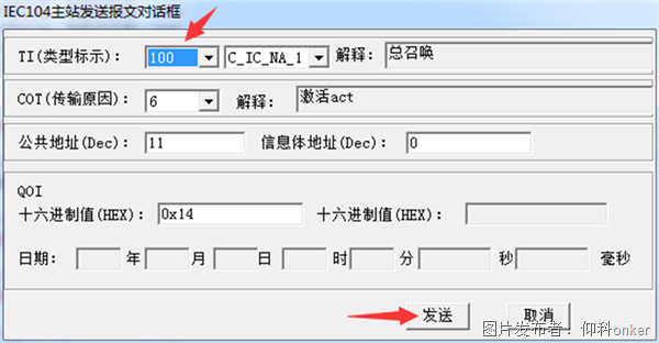

1.   在电脑上打开PMA软件,选择菜单栏“文件—协议配置—IEC870-5-104规约”,从站IP为网关IP地址,主站IP为电脑IP,公共地址与VS软件中配置一致。
2.   选择菜单栏“运行模式—模拟主站”
3.   选择菜单栏“端口配置—连接”。然后选择菜单栏“IEC104主站控制—更多报文发送”,TI选择100,点击“发送”。
4.   可在消息框中收到网关返回的数据。
七、网关通过4G连接104平台
1.   网关通过4G连接104平台,则网关作为socket的客户端,此时需要开启如下的“to Cloud”功能
选项
说明
两个启用
都设置成Yes
端口
2404.默认,不能修改。
远程服务器IP和端口
填写104平台的IP和端口
注册帧
网关和平台建立连接后,发送的注册帧数据。填写16进制数据。
如填写 31 32 33 34 35 36。则网关和平台建立连接后,会发送字符串“123456”给平台。
2.   配置完成后,点击下载,把工程下载到网关中。

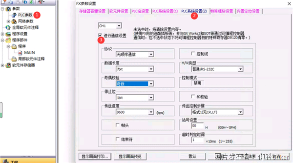

1.   网关和三菱PLC是通过MC协议进行通信,需要在三菱PLC里启动MC协议。
2.   点击“打开设置”,启动MC协议。此处设置的协议(UDP),端口号(5000),要和网关中配置的保持一致。
3.   如果网关是接到三菱的编程口,则需要启动编程口的通信。
